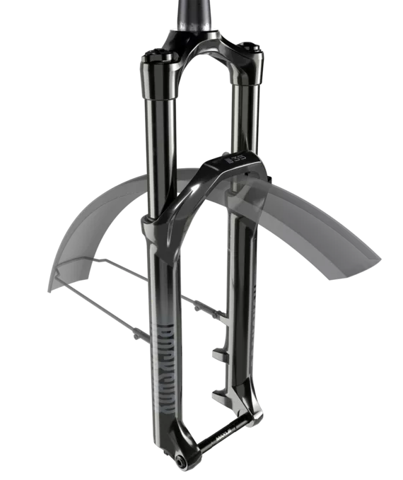

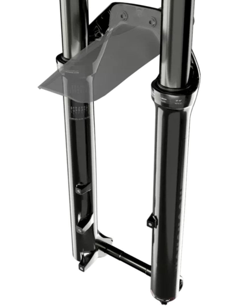

    Etuhaarukka Rockshox 35 Gold RL. Vaatii normaalia huomattavasti korkeammat paineet, jotta keula toimii edes sinne päin normaalisti. Olen 70kg, jolloin ~70-80psi pitäisi olla riittävä. Joudun laittamaan 140psi, jotta keula ei mene pelkästä painostani lähes pohjaan asti.
    Keula saatu käytettynä ja ajettu 100-150h aiemman omistajan toimesta. Ongelmat alkoivat, kun keula vuoti öljyä säilytettyäni sitä roikottamalla eturenkaasta. Vuotopaikaksi paljastui lokasuojankiinnitys. Laitoin ruuvit molemmille puolin, niin ongelma poistui.
    Tänään tein alajalkojen huollon sekä vaihdoin vaimentimen puolelta öljyt. Alkuperäinen ongelma ei näillä ainakaan poistunu. Itse epäilen, että joko pumppu näyttää väärän paineen tai ilmapuolella on jotain häikkää.
    Tuleeko ideoita, mistä alussa mainittu ongelma voisi johtua? Pahoittelut pitkästä tekstistä.

    Siis mistä se öljy tuli?

    Lainaus Alkujaan tämän lähetti Kuminauha Katso viesti
    Vaimentimen puolelta paikasta, johon lokasuojan ruuvi tulisi (älä kysy miten edes mahdollista). Jostain jenkkifoorumilta sain tiedon, kun jollain toisella ollut samaa vikaa samanlaisessa keulassa.
    Kun huolsin alajalkoja, niin vaimentimen puolelta öljyt oli käytännössä lähes kokonaan poissa.

    Toi lokarin kiinnityspaikka on ilmeisesti porattu läpi asti. Ei sieltä muuten voi alajalkaöljyt pihalle tulla. Vaihda kaikki tiivisteet ilmajouseen, sekä vaimentimeen ja osta uusi iskaripumppu jos sekin epäilyttää

    Lainaus Alkujaan tämän lähetti Benny Katso viesti
    Näin vähän itsekin epäilin. Täytynee tämä kesä vetää kovemmilla paineilla ja ennen talvea tehdä 200h huolto. Jos hajoaa, niin heikkouttaan menee.

    Aika paljon olet valmis jumppaamaan halpaa keulaa joka ei toimi ja jossa on valmistusvika

    Vähän meni aikaa ihmetellessä voiko kaareen vuotaa öljyä, mutta tuossahan on nuo extra reiät lokarinaisoille.
    Tulpata täytyy.

    Ei täydy ellei ole valmistusvika, ei siellä normaalisti mitään reikiä sisään asti ole Mulla on toi sama keula jonka postin uutena. Ei tullut öljyt ulos vaikka ei ollut lokasuojaa.

    Mulla on lyricissä alajaloissa paineentasausventtiilit. Viritä noihin reikiin venttiilit, niin keulastahan tulee alkuperäistä parempi!
    Samaa itsekin ihmettelin, kunnes älysin mistä kiinnityspisteistä on kyse, kaaresta kun ei mitään yhteyttä öljytilaan voi olla.
    Oliskohan tuohon kenties kiinnitetty joskus lokasuoja liian pitkillä kiinnikkeillä, jolloin se on murtanut sen kiinnityspisteen pohjan sieltä?
    Toki valmistusvirhekin voi olla kyseessä, mutta ei siellä kyllä tehtaan jäljiltä läpireikää kuitenkaan kuulu tosiaan olla.
    Ehkä tutkisin tuon vielä tarkemmin, koska ei se ainakaan keulan kestoa paranna, varsinkaan mikäli sinne on survottu liian pitkä kiinnike ja alajalassa on murtuma.
    Jos siellä on murtuma niin en kyllä ajaisi sillä, voi nimittäin sattua leukaan, jos se napsahtaakin poikki.
