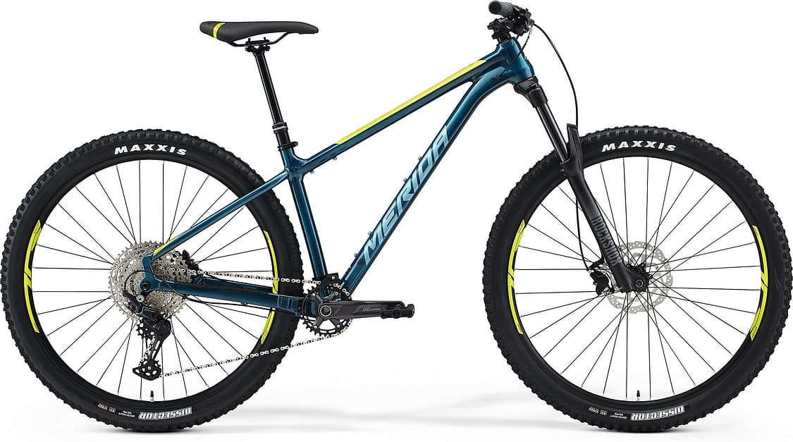

Mitäs mieltä tästä Merida big trail 500 fillarista? Kyllästyny venaileen nuita mitä katellu (stoic ja slade trail)
Aika samanlaiset speksit kuin laufey h30, niin osat kuin geo nopeasti katsottuna. 160mm levyt kuulostaa pieniltä mutta eipä maksa paljoa vaihtaa isompiin jos siltä tuntuu. Ei näytä pahalta ollenkaan.
Ihan ok:n olone paketti, ei kyllä ”pitkä” niin kuin mainostetaan. Ihmetyttää myös 29+ maininta ja 2.4 renkaat.
Jooh. Laitoinpa tilaukseen. Rengas homman itekki hoksasin. Verkkokaupalla aina näitä aivopieruja noissa specseissä.
Geon puolesta vaikuttaa pääosin hyvältä, joskin reach hitusen ehkä lyhyt muuhun mitoitukseen nähden. Jos omat mitat kokojen välissä, niin isompi vois sopia paremmin. Satulaputki lyhyt, joten saanee kiinni pidemmän dropperin kuin mitä vakiona on laitettu. Toinen huomioitava seikka että keskiö on melko matalalla, bb droppia 66.5mm. Varmaan tuo vakautta, mutta 175mm kammilla voinee kolista juurakoissa. Jarrut varmaan heikoin lenkki paketissa, pykälää paremmassa mallissa olis myös Z2 keulana.
Niin ja jännä että toimitetaan tubeless-yhteensopivilla kiekoilla, joista puuttuu kuitenkin ne teipit (+venttiilit). Useimmiten peruskiekot olleet valmiiksi teipattuja ja ei luulis iso homma laittaa tehtaalla niitä valmiiksi.
ATK muokkasi tätä : 04.03.2022 at 13.08 Syy: maininta teipistä lisätty
Joo aika erikoista että ei ole edes teipattu tehtaalla. Ainakaan tekstin mukaan. Laufeyssä bb-droppia lähes yhtä paljon ja kyllähän nuo 170mm kammet on kiviin kolisseet. Merida kyntää geotaulukoiden perusteella 5mm alempana. Stoic muuten samanlainen mutta reach menee koon verran edellä noita kahta.
