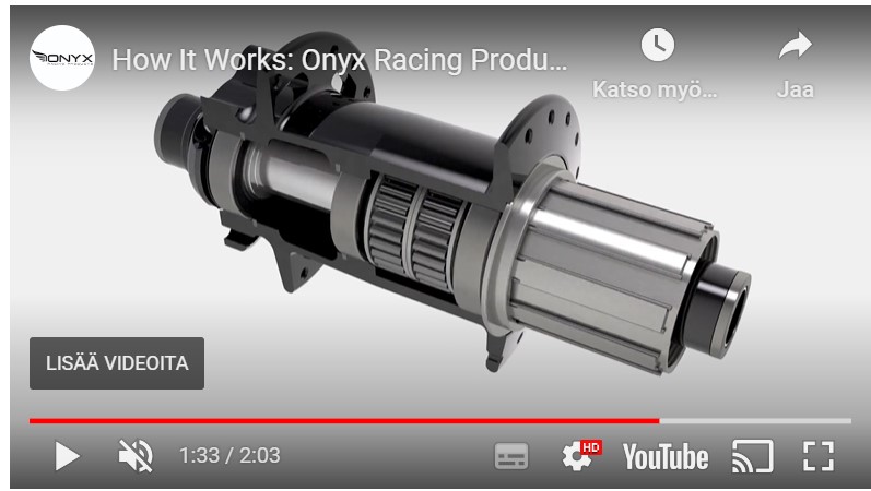

    Aika päheä tuo onyxin vaparin rakenne. Toimintaperiaate siis hieno, mutta myös vapaarattaain sijainti syvällä navan sisällä. Tuonne laakerin taakse ei kyllä moska pääse.
    Ratchet vapareiden hienoushan on ollut siinä, etteivät ne jumitu loskasta ja suolavedestä kuten kynsivaparit. Niin ja joistakin dtswissin navoista se oikeinpuoleinen takanavanlaakeri taisi kyllä tulla sen ratchet ringin läpi, mikä tosiaan muuten hankaloittaa kotimekaanikon töitä paljonkin.
    Vaatii melkein järeän viilapenkin laakerinvaihtoa varten.

    Toi Onyxin systeemi on selvästi erilainen kuin King. Onyxissä ei ole kynsiä vaan nuo kääntyvät pötkylät nappaavat kiinni navan rungon sisäpintaan(vai akselin pintaan?) kun poljetaan. Kingissä on kynnet jotta tarraavat toisiinsa kun poljetaan.
    Onko sitten toinen toista parempi niin se on eri asia, Onyx on hiljainen ja King kevyempi, molemmissa vapaaliike niin pieni että maantielle saattaa olla parempiakin vaihtoehtoja.
    Juniorin maasturissa on Onyxin takanapa ja olen sillä pari lenkkiä ajanut, toivelistalla on itsellekin hommaaminen joskus mutta DT:n 350 on vielä toistaiseksi riittänyt.

    Ja on tuossa muitakin eroja. Kingissä on vaparin laakerit siellä navan ulkopuolella. Eli jos tiiviste vuotaisi vaparin ja navan välistä, vesikura pääsisi suoraan vapariin. Varmaan tuon vuoksi tiivisteen on pakko olla kunnollinen => vastus kasvaa.
    Onyxin rakenne on aika jännä. Ensin näyttää että tuonne on lisätty yksi laakeri keskelle napaa, mutta vaparin toinen laakerihan on siirretty vain keskemmälle normi pyörän laakerin paikalle. Isoja laakereita. Varmasti kestää kauan.
    Niin ja ainakin maantiellä vaparin vastuksella on kyllä väliä. Jos vapari vastustaa paljon, se puskee ketjut kirin jälkeen eturattaalta pois. Dtswissin tiheissä ratcheteissakin on enemmän vastusta kuin kynsivapareissa.

    Eikai Onyxissä tuota perinteisen navan pitkää väliä tuen ja laakerin välillä ole varsinaisesti ratkaistu mitenkään? Vapaaratasrunko toki ulottuu pidemmälle navan sisään, mutta se ei vielä itsessään korjaa tuota lähtökohtaista ongelmaa, pelkästään lievittää sitä.

    Ihan huvikseen tuossa katselin Onyxin huoltovideoita, eikä ihan simppeliltä vaikuttanut senkään huoltaminen. DT:n navoissa pitää vaan voimalla vääntää vetopuolen nut ring irti, ja sen jälkeen homma on ihan helppo.

    Noniin, paremmin aikaa nyt… Tarkoitin yhtäläisyydellä siis sitä, että vaparin mekanismi on molemmissa navan sisällä eikä vaparin sisällä, kuten yleisimmin on tapana. Itse vaparimekanismi on patentoitu molemmilla, joten ihan samanlaista ei oikein voi olla muilla. Molemmat toimii siinä mielessä samalla tapaa, että mitä kovemmalla voimalla polkee, sitä varmemmin vapari pitää, toisin kuin DT-tyyppinen jousikuormitteinen ratchet tai perinteinen kynsivapari.
    Onyxissäkin näyttää kyllä olevan yksi vaparin laakeri navan ulkopuolella. King tekee myös laakerinsa itse. Just laittelin pari viikkoa sitten uudet vaseliinit sscx:n yli kymmenen vuotta vanhan R45-takanavan laakereihin. Se pyörii vielä alkuperäisin sisuskaluin ja laakerein.
    Onyx: https://www.youtube.com/watch?v=en1HhxKwdJo
    CK: https://www.facebook.com/singletrack...4218292563612/
    No joo. Melkoinen keksintö.
    https://www.pinkbike.com/news/first-...disc-side.html
    Vapari on laitettu ihan toiseen päähän.
    Tieto kyllä lisää tuskaa. En ole edes tiennyt tuosta ongelmasta.

    Joskin Onyx on ilmeisen hyvin rullaava myös.

    Kuten sanottu, en tiedä kuinka paljon laakereita kuluttaa takanavan vääntyminen ja paljonko niitä menee ihan vain tavan kulumisen seurauksena. Mutta toisaalta asiat voi aina tehdä paremmin. Tavanomainen takanapa on ollut olemassa aika pitkään, eikä sitä ole tähän asti juuri kyseenalaistettu. Mutta esim. sähkö- ja tavarapyörien kanssa paremmasta laakeriasettelusta voisi kyllä olla hyötyä.
    Toki nuo kilpailevat maastossa nykyisin napavaihteiden ja laatikoiden kanssa, joten saa nähdä miten pärjäävät. Maantiellä tuollaiset voisivat olla parempia, kun ilmeisesti eivät paina kovin paljoa

    Ja kynsimekanismi on jarrulevyn päädyssä. Ainoa pieni haitta toteutuksesta on, että mikään aiempi jarrulevy ei käy, vaan on oltava nelipulttinen oma.
