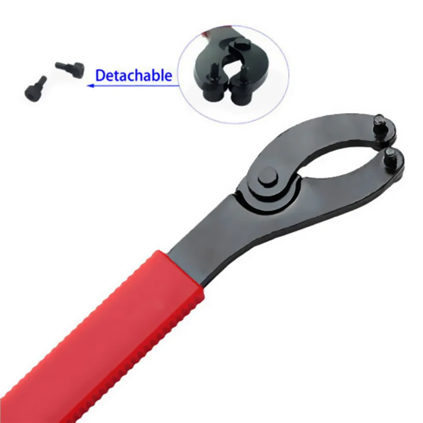

    Tarkoitus olisi puhdistaa ja voidella Mavic XA Light'in vapaaratas, mutta tarvisin vinkkejä miten pääsen siihen käsiksi.
    Voimansiirron puolella akselin pää on sileä eikä siinä ole näkyvää kohtaa irrotukseen:
    https://petrinpics.kuvat.fi/kuvat/bicycle/hub2.jpg
    Vastakkaisella puolella on C-rengas (kuvassa sinisellä), joka irtoaa kevyesti, mutta senkin alla akseli on sileä päältä ja sisältä:
    https://petrinpics.kuvat.fi/kuvat/bicycle/hub1.jpg
    Ainoa mahdollisuus näyttäisi olevan C-renkaan alla näkyvät hahlot (punaisella kuvassa). Pitäisikö hankkia joku tämäntyyppinen työkalu:
    https://ae01.alicdn.com/kf/HTB12rapa...ol-Cycling.jpg
    Jollain Mavicin videolla vilahtaa vastaavannäköinen muovityökalu, joka on loppuunmyyty.
    Tarkoitus ei siis ole irrottaa akselia ja vapaaratasta toisistaan, vaan saada näiden yhdistelmä pois huoltoa varten ja takaisin...

    ^Onko napa ITS-4 vai ID360 -vaparilla? Joka tapauksessa kummallekin löytyy youtubesta Mavicin tekemät ohjeet.
    Katsoin molemmat videot. ITS-4- videolla napa aukeaa videolla kahdella kiintoavaimella (minun tapauksessa ei mahdollista, koska akselin päät sileitä). ID360-videolla taas vapaarattaan puolella on irrotettava pultti, jota tässä ei ole.

    ^eikö tuon sun ekan laittamasi kuvan akselinpääty lähde vetämällä pois samoin kuin C-rengas toisesta päästä?
    Merkillinen on ellei ole hahloja akselinpäissä

    Ei lähde vetämällä (kokeilin pihdeillä), se ei ole erillinen päätykappale vaan sama akseli jatkuu yhtenäisenä kappaleena...eli pitäisi siis irrota mieluumminkin vasemmalta puolelta.

    Joko tämän tsekkasit, pitäis olla erillään akselista:

    Kiitos - tosiaankin se lähti ulkopuolelta tyvestä varovasti ruuvimeisselillä nitkuttaen irti.
    Mutta...ongelmaa se ei ratkaissut, sillä tämä osa ei pidä akselia paikallaan. Tässä vielä kuva, kun akselin pää irrotettu:

    Sitten pitänee jotenkin saada tuo erikoistyökalun vaativa rinkula pois.
    Akselia ei tarvitse irroittaa navasta, vapaaratas lähtee vetämällä kunhan saisi tuon lukkorenkaan irti.

    Kumiläystäke lähtee ihan vaan pienellä talttapäämeisselillä pikkusen puolittain kerrallaan. Alta paljastuu c-klipsi, pari holkkia ja metallilanka, joka toimii laakerin esikiristimenä.
    Juuri viime viikolla huolsin yhden its-4 navan.
    Tässä linkki:
    https://youtu.be/fXAVK9cexM4
    Muista takaisin kasatessa laittaa metallilanka toisen holkin uraan, josta se tiputetaan holkin taakse holkin ja laakerin väliin esikiristämään laakeri.
    Vapaaratas tulee navan akselin mukana vasta ulos. Eli ei-vetopuolen kilkkeet ensin pois ja sitten pääsee käsiksi vapaarattaaseen.

    Kiitos - vaikuttaisi olevan nimenomaan sama vapaaratas. Nyt irrotin taas kerrran renkaan ja sain kumilätyskän todellakin meisselillä irti. Yksi osa pidemmällä kuin viimeksi...mutta onko vinkkiä, miten tuon c-klipsin saa irti? Videolla irtoaa niin kätevästi jollakin todella kapeakärkisellä pihdillä. Itse yritin vartin verran kahdella meisselillä ja paksummilla pihdeillä, mutta sain vain toista reunaa hieman ylös. Pelkään, että osa vääntyy, jos lähtee tavallisilla pihdeillä irrottamaan.

    Lainaus Alkujaan tämän lähetti Pete a Katso viesti
    Itse otin muistaakseni ihan jollain kapealla piikillä siitä c-renkaan reiästä, ensin yhden reunan siihen akselin päälle ja ikään kuin liu’utin lopun sitten akselin päälle. Sitten vain nitkuttelemalla ympäriinsä pikkuhiljaa pois akselilta. Takaisin laittaminen oli vähintäänkin yhtä mielenkiintoinen rosessi.
