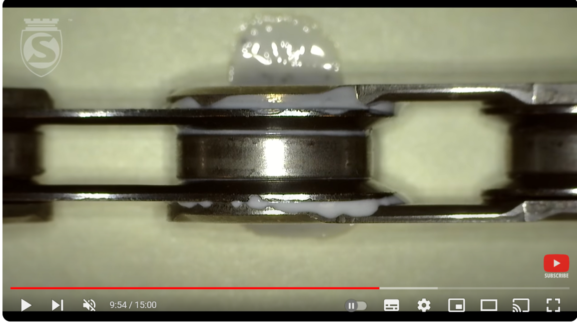

    Demonstraatio siitä miten ketju kannattaa voidella ja minne tippa pudottaa
  7. #2437
    06/2004
    Espoo
    7.119
    Kaveri sai pitkän 15 minuutin videon videon asiasta, jonka olis voinut kertoa minuutissa
    Jos haluaa katsoa niin aloita kohdasta 5 minuuttia. Ja lyhykäisyydessään vinkki oli laittaa voitelu ketjulle yläpuolelta juuri siinä missä ketju siirtyy takapakkaan ja pitää ketju laitettaessa isolla takarattaalla, jotta ketjun kulkiessa vinossa, se hieman avautuu ja voitelu pääsee paremmin sisään. Aivan lopussa vielä ehdotettiin vaihteiden vaihtamista heti voitelun laittamisen jälkeen läpi pakan, niin pienen pieni määrä voitelua tulee kaikkiin rattaisiin ja ketju on entistäkin hiljaisempi.
    Oho, perun kyllä puheeni youtuben tarpeettomuudesta. Se idea tämän videon takana selviää alla olevasta kuvasta. Tarkoitus ei siis ole holvata sitä moskaa keräävää voiteluainetta rullien päälle, vaan saada se rullan sisään.
    Tuossa kuvassa kapillaari nykäisee vahan pöydän päältä lenkkien sisälle ja ketju pysyy moskattomana pinnalta.

    Pitihän tuo testi kotona toistaa ketjuruoskan puhtaalla ketjulla.

    Mikä tuossa videossa nyt oli se paras tapa. Hätäisesti sen katsoin mutta en öljyä nähnyt kuin tuossa pöydällä.
  17. #2447
    10/1999
    Eura
    11.321
    Lainaus Alkujaan tämän lähetti Ohiampuja Katso viesti
    Mikäli ymmärsin oikein niin ketju mahdollisimman paljon ristiin jotta ketju hieman levittäytyy ennen kun menee takarattaan hammastukseen. Niin siitä sitten pieni tippa ketjuöljyä sisuskaluihin.
  18. #2448
    05/2005
    Tampere
    7.617
    Tiputettiinko se vapaaseen ketjuun vai tuettuna siinä rattaan päällä? Ja oliko väliä kummalle puolelle ketjua sen tiputti.
  19. #2449
    10/1999
    Eura
    11.321
    Luulen että ei tarvitse ketjun olla edes ristissä, taitaa riittää kun vapaaseen ketjuun laittaa yläpuolelta ja sivusuunnassa linkkejä hieman taivuttelee että menee sisälle.
    Vapaaseen ketjuun yläpuolelle juuri ennen takapakkaa. Idea on kai että ketju taipuu ensin sivuttain (jos iso-iso ratasyhdistelmä) pakalle mennessä sitten vielä moneen eri suuntaan kun menee takavaihtajan läpi.
  21. #2451
    01/2006
    Laru, HKI
    20.555
    Ohiampujan kannattais katsoa se video niin jokaisen foorumilaisen ei tartis selittää sitä.
  22. #2452
    05/2005
    Tampere
    7.617
    Olen nyt kahteen kertaan sen katsonut. Kauheasti äijä selittää, mutta sitä varsinaista mallisuoritusta siinä ei näytetä.
  23. #2453
    10/1999
    Eura
    11.321
    Noin 5:20 jälkeen kaveri kertoo parhaan kohdan tiputtaa ketjuöljyä jonka he ovat testissä löytäneet. Eli juuri ennen takaratasta jossa ketju on vielä riittävästi vinossa jotta ketju ikään kuin aukeaa riittävästi. Tuossa kohtaa ei muuta vaihtoehtoa olekaan kuin tiputtaa öljyä yläpuolelta. Se pöydällä oleva öljy on vain demostraatio mitenkä öljy kulkeutuu ketjun tärkeimpiin osiin.

    Samaa mieltä. Selittää että ketjun sisäpuolelle ei saa laittaa kun se menee läpi ja maahan. Ei minulla sitä maahan asti pääse, kuinka huolimattomasti sitä pitää sohlata että lattiatkin saa öljyttyä.
    Meinaan jatkaa omalla tyylillä. Eli tippa per rulla ketjun sisäkehälle ja sen jälkeen ketjun sivusuuntaista nitkuttelua. Sen jälkeen rätillä ulkopinta puhtaaksi ja pyörä varastoon odottamaan seuraavaa lenkkiä.
