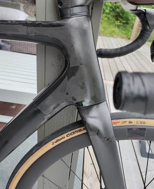

Jos mennään hiilikuidulle saakka niin
(Karkealla hiekkapapreilla pinta rikki ja vähän päälle, niin että hiilikuitu alkoi vähän pilkistellä primerin alta) ja sen jälkeen puukoilla ja 320:llä kuivalla noin hiilikuidun pintaan
Kevyellä märkähionnalla aina välillä läpi. Tai suoraanpuukolla ja 320:llä jota käytin etuhaarukan jälkeen
320 kuivalla ja puukoilla sitten rapsuttelin primerin pois ihan hiilikuidulle.ja välillä oikein kevyt märkähionta. Märkähionta nosti liimapinnat/primerin jämät paremmin esille, jolloin puukolla rapsuttelu ja hionta oli helpompi kohdistaa oikeisiin paikkoihin
Sitten 800:lla viimeistely. Mm. tämä jäi minulle epäselväksi, että olisiko ollut parempi jättää hieman karkeampi hionta lakkapinnan pysyvyyden vuoksi, todennäköisesti niin.
Primeri oli kovin kiinni, joten puukolla ja kuivalla 320:lla oli käyttöä kun niillä näki peremmin milloin hiilikuitu tuli vastaan
Alkoholilla puhdistus, Ja sitten tässä tapauksessa lakka suoraan päälle ilman primeria kun ajatus oli lähinnä uv suojaus. Katsotaan miten se pysyy.
Lakan kovettumista nopeuttaakseni pyörä saunaan. Ja sitten märkähionta 2000:lla ja 2500:lla. Ja lopuksi liinalla ja hiomanesteellä kiillotusta jonkin verran .
Jos tavoitteena maalaus, niin 320:lä vanha lakkapinta ja maalipinta pois, pyritään jättämään primerille ja tai uusi primeri ennen maalausta.
Itse jätin vanhat primerit ja maalasin päälle. Mitään negatiivista reaktiota ei tullut.

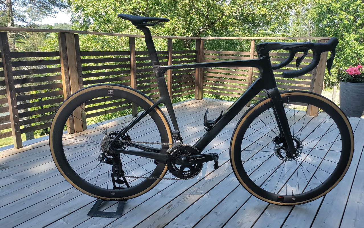

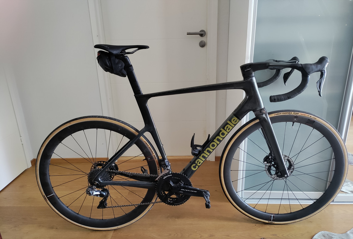

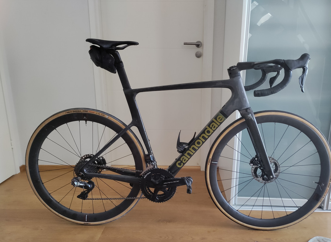

Alkutilanne
https://i.postimg.cc/Fz23X5yq/cannondale20253.jpg

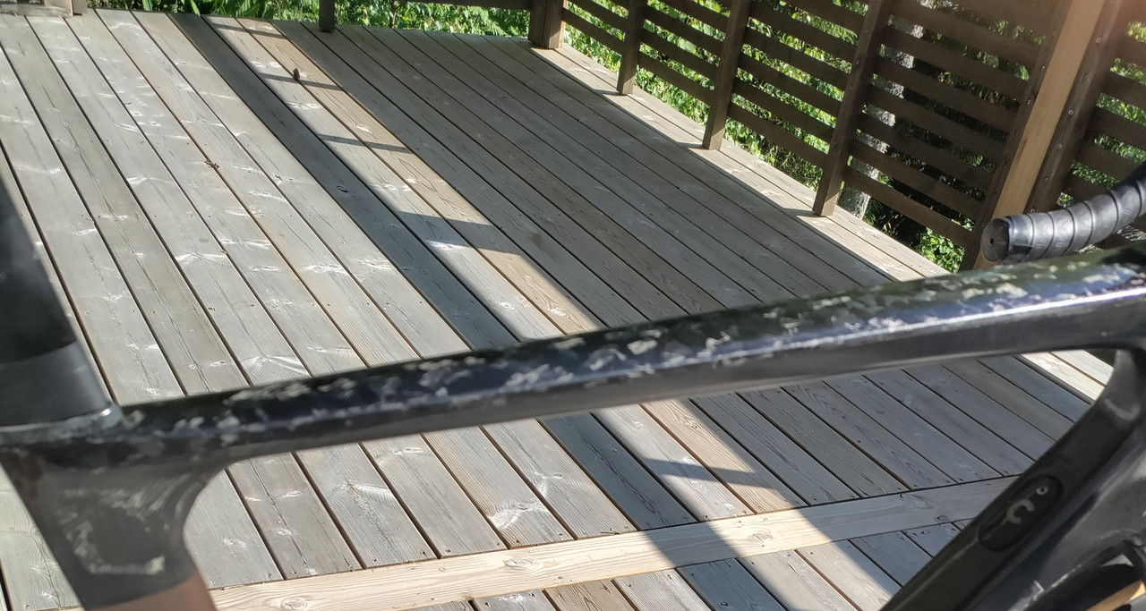

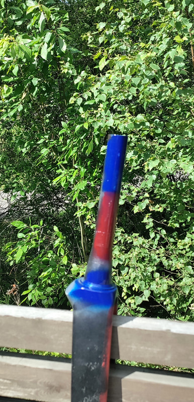

Etuhaarukka, tähän olisin voinut jättää mutta lopputulos oli sen verran hyvä että jatkoon
https://i.postimg.cc/pXzqVqm8/carbon4.jpg
https://i.postimg.cc/gkH8B5wM/rawcarbon2.jpg

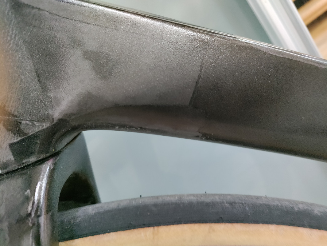

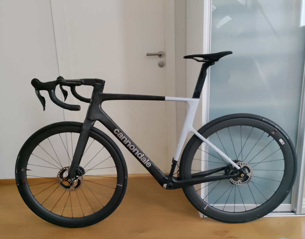

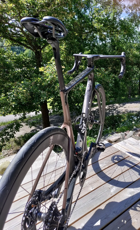

Tässä mietin myös että jätänkö tähän, olisi saattanut jäädäkin jos olisin saanut alaputken ja cannondalen logon sopimaan paremmin yhteen
https://i.postimg.cc/zDngVMkJ/cannondlesidef.jpg

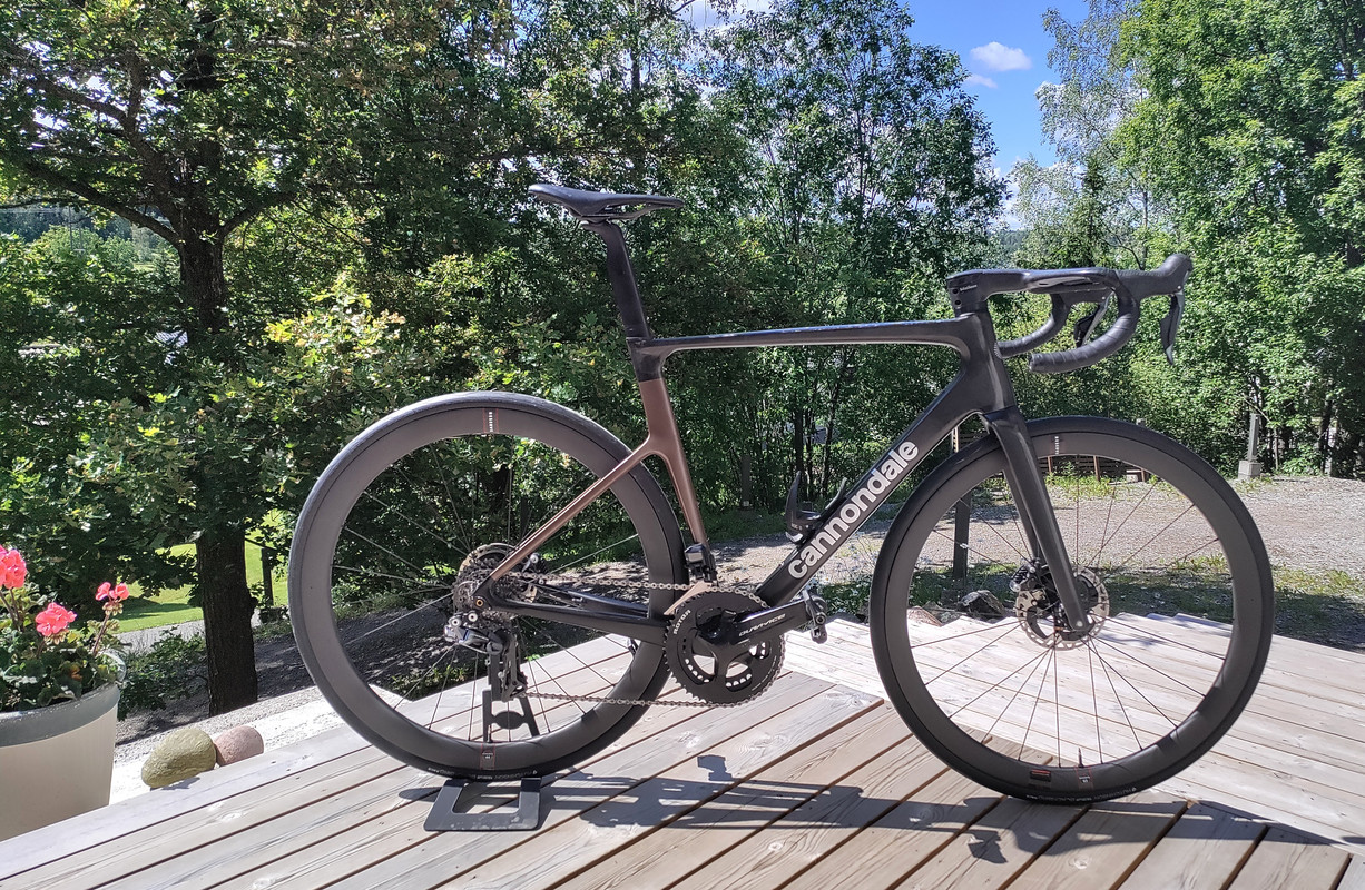

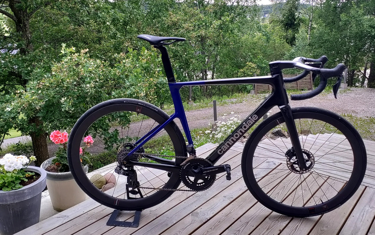

Samoin tähän mutta periaatteessa olin niin lähellä ja tuosta kyllä näkyi että vanhaa on jäljellä
https://i.postimg.cc/PqpLhFxn/f1.jpg

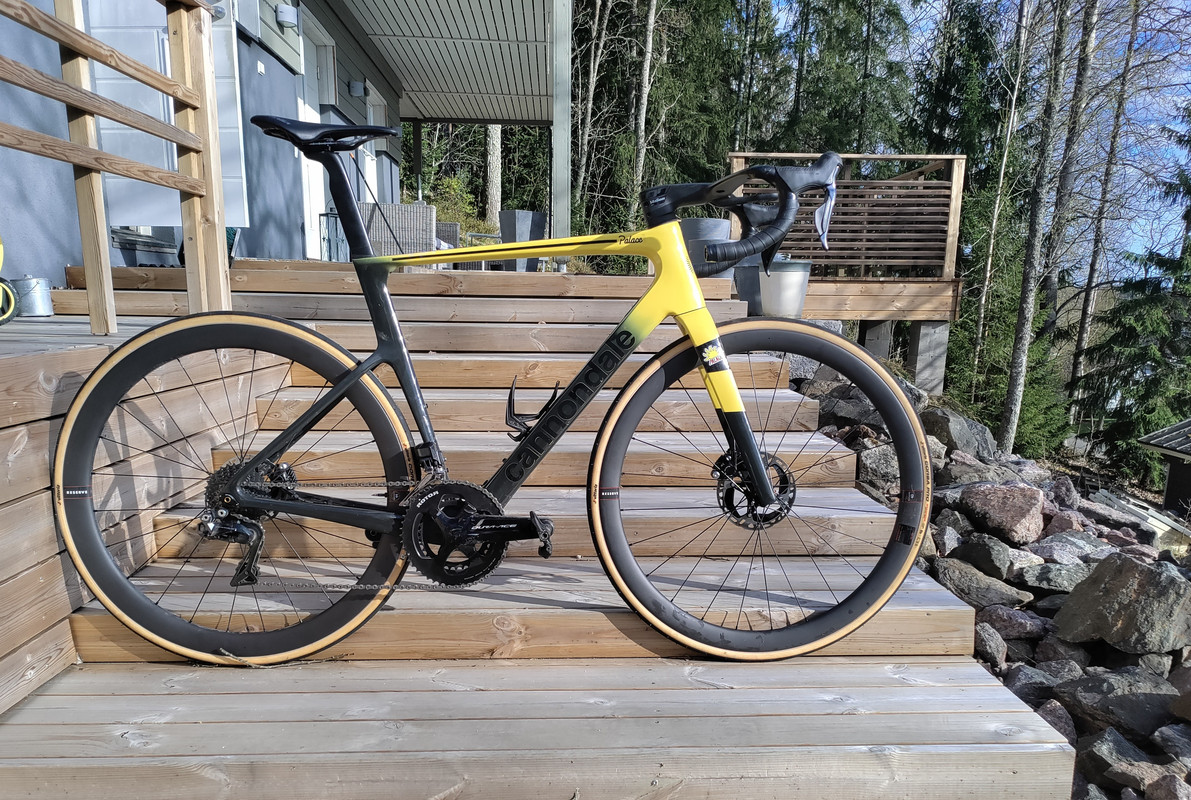

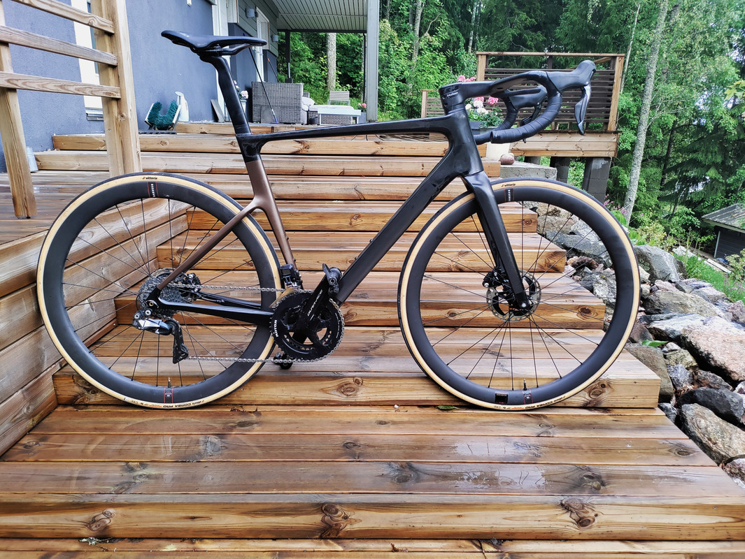

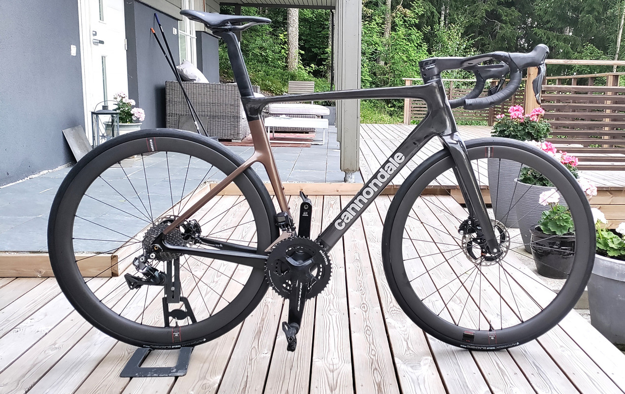

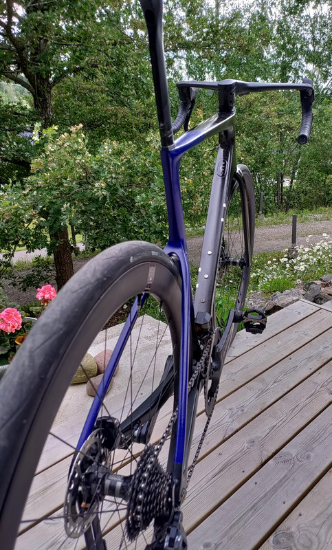

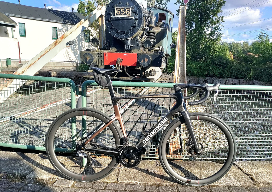

Logoja ja viimeistelyjä vajaa valmis. Speedydecal ilmoitti että logot on lähteneet
https://i.postimg.cc/0y3QtdCW/maalausulkoasivu.jpg

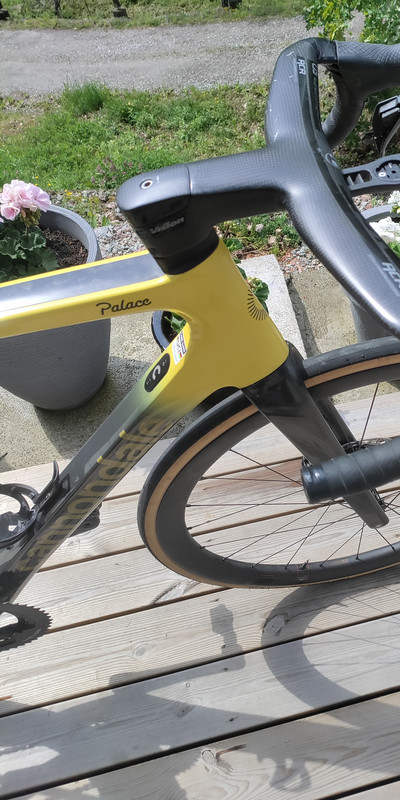

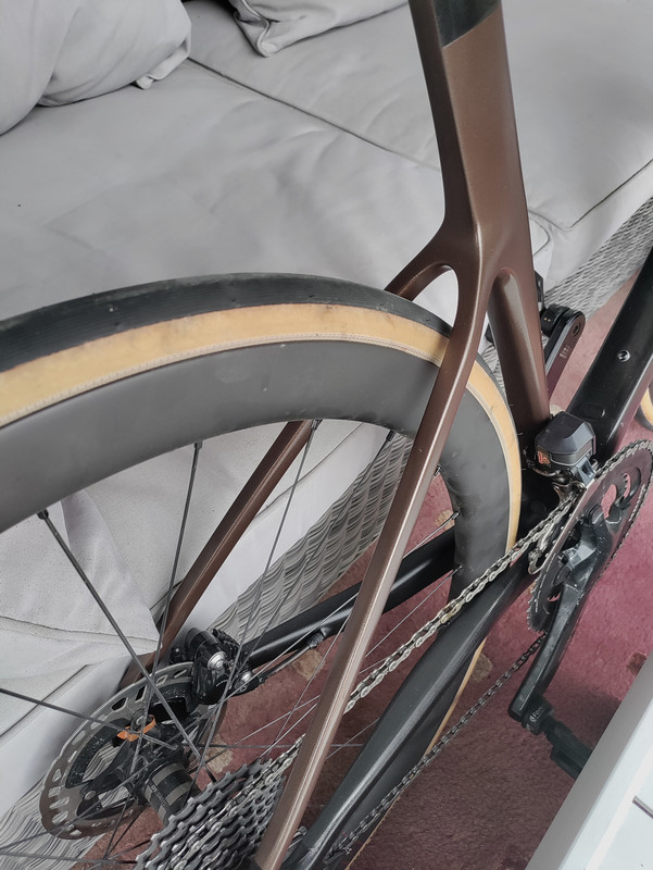

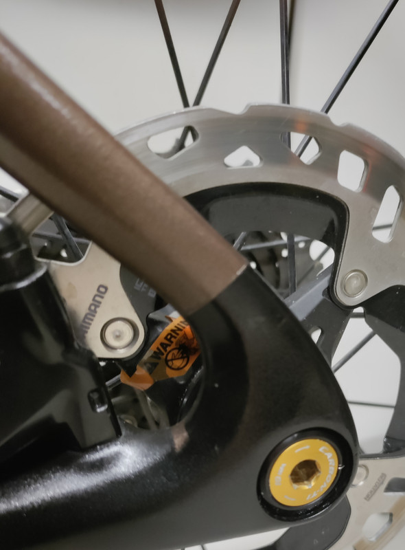

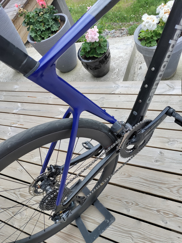

Lisäksi pari lähikuvaa. Satulaputki maali-hiilarikynnys ja pieni suojauksen pettäminen takahaarukassa. Lakat on jo päällä jne.. ja annan olla sellaisenaan
https://i.postimg.cc/PxH84QXG/maalausulkotakaa.jpghttps://i.postimg.cc/4xKtN3L0/maalausl-hikuva.jpg
