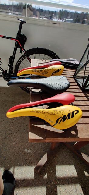

Asiata on varmasti käyty täälläkin jo useaan otteeseen läpi, mutta ajattelin kuitenkin esittää oman ongelmani jos saisin siihen mahdollisesti apua pyöräilykauden kiihtyessä.
Ostin tuossa uuden M-koon cyclocrossin ja valitettavasti genitaalit turtuvat pitkässä maantieajossa tunnottomiksi. Olen yrittänyt säästellä sukukalleuksia säätämällä ohjaustankoa vähemmän aggressiivisemmaksi, sekä testaillut Sellen SMP-satuloita, joissa nokka tippuu jyrkästi alas. Helpotusta asiaan satulat ovatkin antaneet ja varmaan ostan yhden sellaisen. Aiemmin myös haaroväli oli haavaumilla, eli paino on todennäköisesti ollut aivan liian paljon takana.
Kuitenkin luettuani nettiä, tuo nokan tiputus ei välttämättä ole taas kovinkaan hyvä asia ja nyt satula onkin maksimisäädöllä edessä sekä nokka jyrkässä kulmassa alaspäin ja pelkään, että tuosta koituu myöhemmin enemmän ongelmia kropalle. Muutenkin välillä tuntuu, että meinaan tippua alas satulalta.
Aiemmin pyöräilin isohkolla hybridillä, eikä siinä tullut pitkässä ajossa mitään tällaista ongelmaa. Tosin haaroväli meni aina rikki ja ostinkin nyt bibsit jalkaan tätä uutta pyöräilyä varten sekä vielä tuulisuojatut pöksyt ettei kalleudet palellu.
Mietin, voisiko ne trikoot olla se syypää tunnottomuuteen kun ne puristavat strategisista paikoista, mutta testatessa pyöräillä lyhyen matkan ilman pehmikkeitä tunnottomuutta silti oli.
Mittoja itseltä löytyy 178cm ja 88kg. Sisäreiden mittaan vielä tänään töiden jälkeen, muistelisin kuitenkin sen olevan 89cm. Pyörän valmistajan(Focus) mukaan tuon Mares AL 105 -18 M-runko pitäisi olla oikea itselle ja siltä se tuntuukin, mutta voin olla hyvinkin väärässä.
Kannattaako edes ostaa tuota ergonomista satulaa, jos pitkässä juoksussa se vain pahentaa asioita? Miten saan kropan totutettua uuteen ajoasentoon jos se onkin siitä kiinni? Dear eki help me.

Sqlab toimi minulla. Levein malli maantie versiona. Lisäksi housut, jossa paksumpi pehmuste takana ja ohenee eteen. Kaikille ei riitä pieni penkin kallistus ja tuota SMP:tä ihmettelen miksi kuopassa istua ja nokka nousee painamaan juuri sinne minne haluaa helpotusta. Toki en ole itse päässyt sitä kokeilemaan.
Lähetetty minun SM-A705FN laitteesta Tapatalkilla
Vaimolle kun SMP:tä viritettiin, niin havainto oli että vaaka-asento on tarkka, eikä nokkaa takapinnan kanssa suinkaan panna vaateriin, vaan vähän sieltä kuopan puolelta. Rouva tykkää oikeaan asentoon saadusta SMP:stä aivan kympillä.
