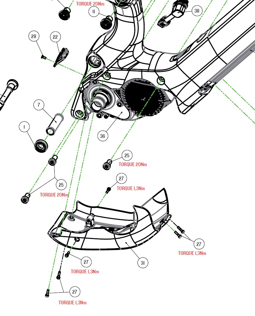

Palataan vanhaan viestiin. EP8:ssa on jonkunlainen "bash plate", joka on moottorissa kiinni kaksi milliä halkaisijaltaan olevilla ruuveilla. Toissapäiväisellä lenkillä sain sitten murjottua ko. rimpulan lunastuskuntoon. Kaukalo on kiinni kolmella ruuvilla ja yksi ruuvi meni kaukalosta läpi, toinen repeytyi irti moottorin kiinnikkeestä, joka samalla murtui.
Ihan jonninjoutava "suoja". Laitan nyt tuohon ISG-05 -kiinnityksellä olevan bash guardin, vaikkei sekään suojaa kuin vetopuolelta. Onneksi bikeshopista löytyi hyllystä tuo Shimanon kaukalo. Kestäähän se nyt sitten seuraavan lenkin. Ehkä.
Vain 3:lla ruuvilla? Omassa Spectralissa on 6 ruuvia ja kestänyt aikamoisia tällejä onneksi.
EP8:ssa? Ei siellä ole kuin kolmelle ruuville paikka. Kyse on siis moottorin alle tulevasta muvirimpulasta: https://bike.shimano.com/en-EU/produ...C-EP800-G.html
Jep EP8, On siellä ainakin neljälle mutta tais ollakki niin, että noi 2 etummaista on rungossa. Numero 27 pultit tossa räjäytyskuvassa. Tässä tais ollakki custom toi alakilpi. Muisti pääs taas vanhenemaan....
https://pic.useful.fi/2LpxBNqvj.jpg
^Joo, no tuo onkin fiksu ja jopa ehkä toimiva. Se Shimanon oma on kyllä ihan rimpulaviritys.
