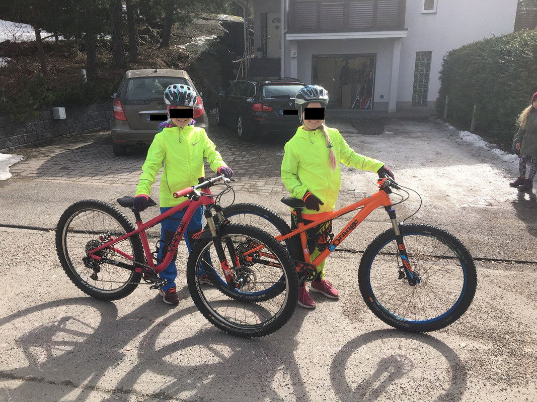

Vasemmalla Vpace MAX26 9-vuotiaalla, 132cm pitkällä kuskilla. Oikealla Orange Zest 26 11-vuotiaalla, 139cm pitkällä kuskilla.
Molemmissa pyörissä Sram 1x11 vaihteisto ja 100mm keulat.
https://i.postimg.cc/L58cKBds/girls-bikes-2019.jpg

Kyllä 26" maastopyöriä tehdään - nimenomaan junnuille. Tuossa pari viestiä yläpuolella on meidän perheen 26" junnupyörät. Noilla nyt tosin on jo hintaa reilummin, mutta esim. XXL:stä löytyy Scott Contessa 599€. Jos ei tarvitse olla uusi, niin Fillaritorilta löytyy käytettyinä pieniä runkokokoja aina silloin tällöin.
