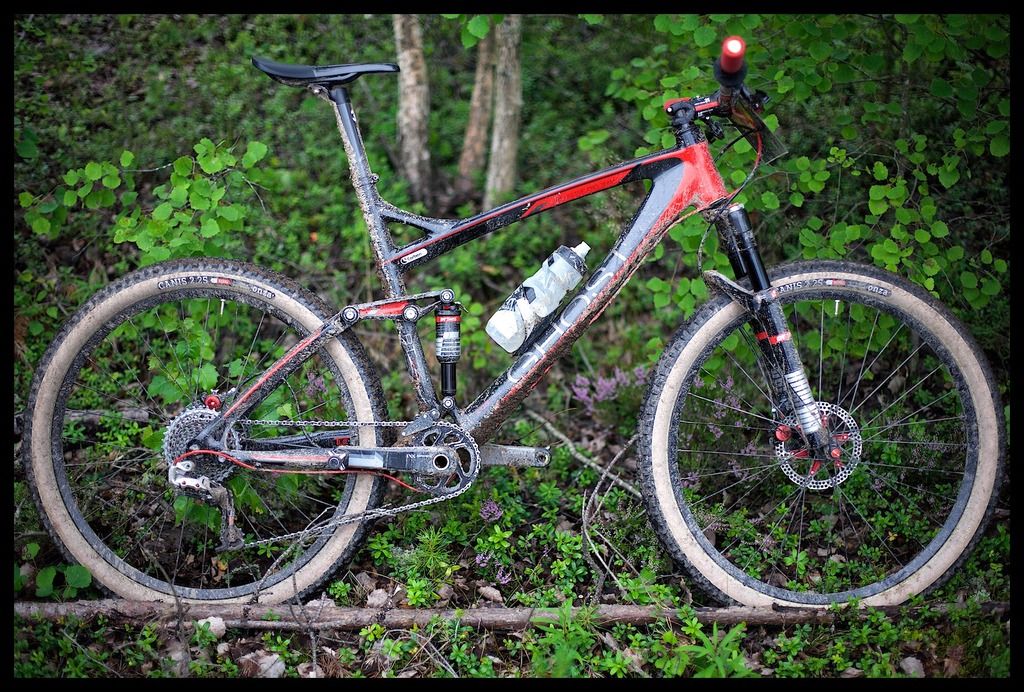

Laitetaan kuraisen Ghostin kuvia Jämiltä, jossa kävin toteamassa että jalat pyörii 2h ja sen jälkeen ei. Mutta pyörää ei ole syyttäminen, päinvastoin se oli suorastaan loistava! Pahoittelen kuvien kokoa ja tekstin laatua.
http://i1283.photobucket.com/albums/...s.jpg~original
Hieman dataa..
1. Runko ja keula
Runko: Ghost RT Lector Pro Team
Takaiskari: DT Swiss XR Carbon
Etuhaarukka: DT Swiss XRM 100
2. Voimansiirto
Vaihteensiirtäjä: Sram XX Twister Shifter
Takavaihtaja: Sram XX
Takavaihtajan rissat: Hope
Keskiö: Sram GXP Pressfit
Kammet: Sram XX1 Q156
Eturatas: Sram 32t Direct Mount
Takapakka: Sram XX 10sp 11-36
Ketju: Sram PC-1091R 10sp
Vaihdevaijeri: Jagwire Mountain Pro Shift
Ketjuohjuri: ShiftUp
Polkimet: Crank Brothers Eggbeater 3
3. Jarrut
Jarrut: Formula R1
Jarrulevyt: Formula 160mm
4. Kiekot
Kehät: Stan’s ZTR Alpine
Pinnat: DT Swiss Aerolite
Nippelit: Alumiini
Navat: DT Swiss 190 Centerlock
Pikalinkut: DT Swiss RWS 15/9mm
Renkaat: Onza Canis 26x2,25"
5. Muut osat
Ohjaustanko: 3T Flat Team Carbon 9° 740mm
Ohjainkannatin: 3T Arx Team 6° 80mm
Ohjainlaakeri: Ritchey WCS
Käpy: Carbon-Ti X-Plug Expander
Satulatolppa: 3T Stylus-25 Carbon 350mm
Satulaklemmari: Carbon-Ti X-Clamp 34,9mm
Satula: Tune Komm-Vor Carbon
Gripit: ESI Chunky
Paino: 9,55kg (ilman kuraa)

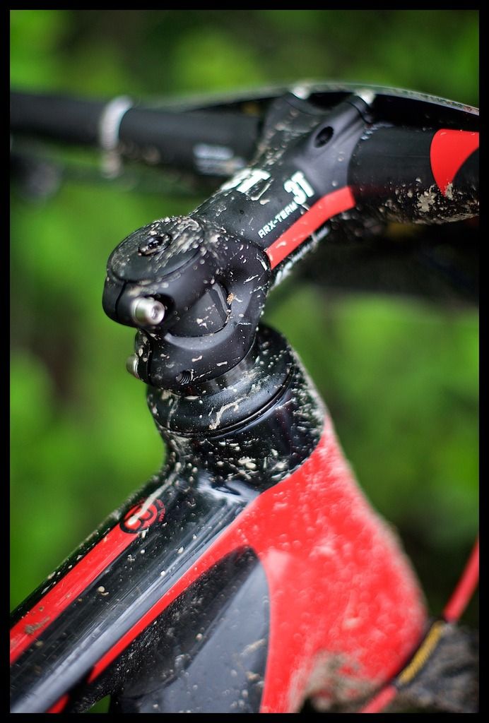

Muutamia poimintoja yksityiskohdista.. Ohjaamoratkaisu ja "uhkapeli" isomman runkokoon kanssa osoittautuivat lopulta todella onnistuneeksi projektiksi. Hankin siis vaakaputken pituudelta sentin pidemmän ja aavistuksen korkeamman rungon kuin edellinen Canyonin 26" täysjousto. Nykymuodin mukaan laitoin lyhyemmän stemmin ja leveämmän stongan. Tuntuma oli 740mm stongalla ja 80mm stemmillä todella mukava ja tasapainoinen omaan makuun, sen ainoan kunnon lenkin perusteella jonka olen tällä ajanut eli Jämillä. Stemmi on pakko olla miinuskulmassa, tai menee painopiste liian korkealle. Ritcheyn ohjainlaakerin kansi sai niskaansa aimo annoksen Motonetin mustaa kilikalia syystä että ei sopinut mun mielestä decalsit kokonaisuuteen. Maalausjälki ei ole aivan yhtä hieno kuin Syntacen kävynkorkissa, mutta riittävä.

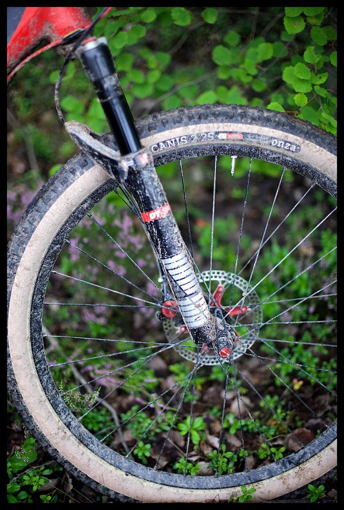

Edessä on tämän projektin teknisesti eriskummallisin viritys, Kanadasta Western Motorsports -nimisestä firmasta tilattu ja Fillariosassa asennettu 15mm läpiakselikonversio DT Swissin 190 -etunavalle. DT Swiss ei siis valmista konversiokittiä nykyään 15mm akselillekin valmistettavan 180 Ceramicin edeltäjälle, mutta googlaamalla löysin toiselta puolelta maapalloa jonkun propellihattutehtaan, joka noita kötöstää. Toimii kuin junan vessa, ja tukevuuden lisäys etupäässä on 9mm pikalinkkuun verrattuna huomattava. Rengasvalintakin osui aivan nappiin, Onzan Canikset ovat aivan loistavat ja hyvin rullaavat kumit. Joitakin skinwallit kuulemma yrjöttää :) DT Swissin keulan säätöjen kanssa en päässyt ihan sinuiksi ennen kisaa, täytyy katsoa rauhassa uudemman kerran paineet ja rebound-säädöt.

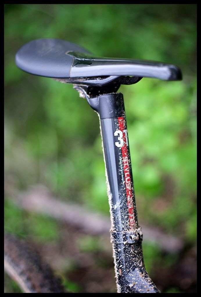

Tunen Komm-Vor on juuri niin eroottinen kokemus takapuolen alla kuin mitä arvelinkin :cool: 3T:n satulatolpan piti olla yhteensopiva ovaalikiskojen kanssa, mutta niin vain meni asentaminen dremelöinnin puolelle... Lopputulos kuitenkin erinomainen. Aika alas sai laittaa 350mm tolpan, jälkikäteen ajatellen 270mm versiokin olisi riittänyt.

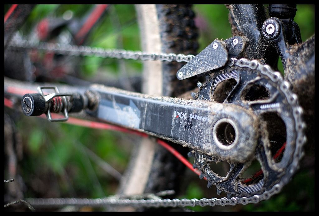

Voimasiirtopuolella 10sp XX-grippari, -takavaihtaja ja -pakka tulivat edellisestä jäykkäperäisestä pyörästä. Kampiosastolle tuli uutuutena 156mm Q-factorin XX1-kammet, jotka tuntuvat aivan loistavilta verrattuna aikaisempien maastureiden 166-168mm leveyteen. Tuntuma on kuin krossarilla ajaisi. 32t eturieska on ihan ok kompromissi, raskaimmalla välitys riittää vauhdeissa noin 35km/h tasolle ja sitten menee liian vatkaamiseksi. Kevein välitys on riittävän kevyt varmasti Tahkollekin. Jos taakse saisi esim. 11-40 kymppipakan, voisi etulimpun kokoa suurentaa. Koska takavaihtaja ei ole type 2 -mallinen, käytän varmuuden vuoksi ShiftUpin ketjunohjuria. Mielenrauhaa se ainakin tuo, ja saattaa seivata jossain pahassa paikassa tippumiselta. Crank Brothersin Munanhakkaajat saivat tähän pyörään 3mm eli isoimmat contact sleevet, ja Laken kengillä erittäin tarkka sovitus. Sopii hyvin kisapyörään.

Kaikki yksityiskohdat näyttää sen verran pitkään tuumituilta ja osat niin laadukkailta että toi on kyllä todella ammattimiehen raaseri.
Aika montaa pyörää pitää ajella ja useampi täpärikin täytyy kokeilla että tollanen hankitaan. Tai osataan hankkia.
Sehän tuossa, niinkuin vähän sanoitkin, on vikana että kaluston syyksi ei oikein voi laittaa mitään.
Jäätävää kamaa LJL:ltä! Hemmetin hienoa jälkeä sekä fillari että sen esittely.
Mahtavaa tarinointia ja hyvät kuvat hienosta fillarista.
