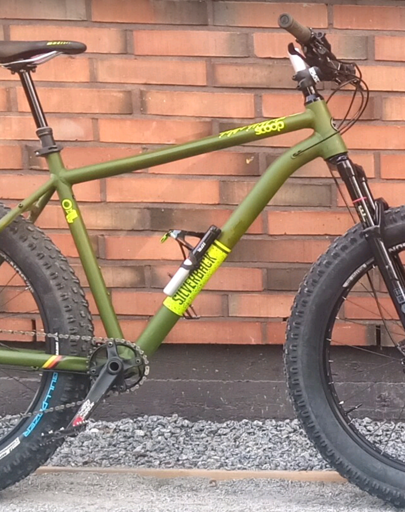

Verkkokaupan kuvassa näyttäisi Scoop Singlessä menevän vaijeria tuolla alaputken alapuolella, vaikka kuvan mukaan näyttää rungossa olevan mahdollisuus myös vetää vaijerit rungon sisällä. Onkohan asia oikeasti noin, vai kuvassa vain?
2020 scoop single minulla ,vaijerit menee vinoputken sisällä keskiön alle ja sieltä jatkaa ulkoisena.
