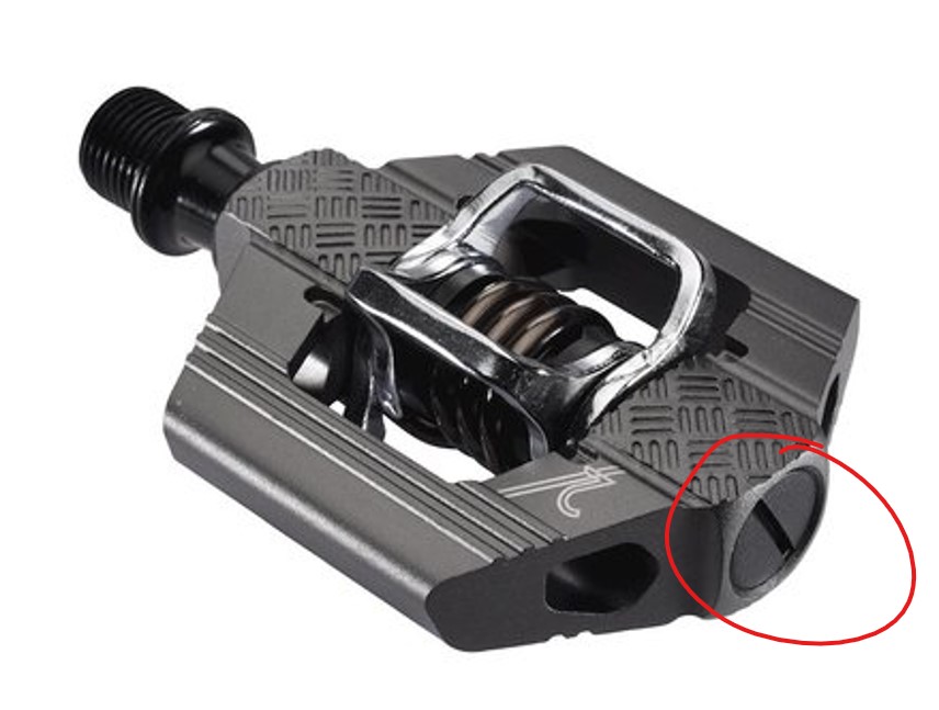

Käytettynä ostettujen Crankbrother Candy 2:en pedal refresh kit:n asennus. Ei Huh!
Iso ongelma oli se, että käytön myötä osumia saanut pedaalin ulkoreuna oli muovannut alumiinia niin, että muoviset päätytulpat olivat todella hyvin jumissa. Toisesta sain irti todella isolla talttapäällä, mutta toinen oli täysin jumissa ja talttapää vain kaivoi itsensä tulppaan. Alumiinin reuna oli työntynyt muovisen tulpan sisään ja näin ollen ahdisti.
Tästä seurasi noin puolen tunnin ähinä. Porasin tulpan läpi reiän ja kaivoin terävällä piikillä niin kauan, että lopulta tulppa alkoi pyöriä kun tungin sen reiän sisäpuolelta muoviin ja annoin vasaralla vauhtia. Pelkäsin että kierteetkin olis ottanu tässä murjomisessa kipeetä, mutta lopulta sain tavarat pakettiin. Kun tulpat on pois niin sen jälkeen oli helppoa.
Pari kertaa oli lähellä että viskaan noi kierrätykseen ja haen kaupasta uudet.
Suosittelen kaikille tekemään tämän, ennenkuin poljin on siinä kunnossa, että muovista päätytulpaa on vaikea saada pois. Refresh kitissä se on korvattu kunnon kuusiokolo pultilla.
Mutta kaikenkaikkiaan siis onnistunut operaatio, klappi polkimista loistaa poissaolollaan.
