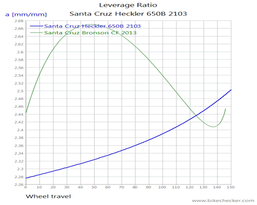

Kyllähän valmistaja siihen hyllystä jonkin kompromissisäädön valitsee, että se on tuo "runkospesifi" (tai edes oikealla hehtaarilla) mutta siinä ollaan vielä kaukana siitä jotta ollaan "kuskispesifissä". Valmistaja kun ei voi tietää tuleeko sillä fillarilla ajamaan 50kg kukkakeppi vai 130kg mörssäri saatikka sitten kuskien ajomaastoja sekä mieltymyksiä. Joten jokin kompromissi täytyy tehdä.
Valmiita paketteja my ass. Esim. tuo Heckler. Tuo kuvattu pohjaamisongelma on tuossa perus singlepivotissa ollut aina tuolla vakioiskarilla. Perän käyrät näyttää tältä ja valmistaja menee siihen speksaamaan isolla ilmakannulla olevan iskarin vakiona. Eihän siitä seuraa mitään muuta kuin helposti pohjaava perä. Aluksi kannattaa hommata niitä ilmatilan pienennyspalikoita tuomaan vähän lisää progressiivisuutta. Jossei vieläkää tunnu natsaavan niin seuraavaksi laittaa iskari suosiolla TFtunedille ja vaihtaa Push'n roippeet sisään höystettynä big hit kitillä ja pyytää passelit simmitykset. Kustantaahan se toki lähes 200€ mutta on parasta mitä tuolle iskarille voi tehdä ja kerran se vain kirpaisee. Tai sitten kirpaisee kerralla kunnolla ja vaihtaa CCDBa:n tilalle.
http://4.bp.blogspot.com/-Eq1ogGnBoq...3_LevRatio.gif
Meni tuo hecklerin perän pohjaaminen omaan piikkiin, ei ollut säädöt sielläpäinkään. Kävin muutaman dh-radan (hissun kissun) ajamassa ja yhden suosikkipolun ja nyt ei pohjaa. Täytyy vaan edelleen ihmetellä tuota pyörän alamäkiominaisuuksia. Vauhtia kun uskaltaa pitää niin homma on helppoo ja pyörä toimii ihan unelmana. Onpi vaan vähän totuttelua siihen, että ei turhia jarruttele. Oli ensimmäistä kertaa elämässä sellainen deehoo elämys :D eli ekaa kertaa elämäni aikana oli noissa alamäissä edes vähäsen vauhtia ja uskalti mennä dropeista yms.
