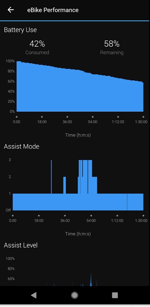

Huomasin, että omaan 530:een on ilmestyny nyt myös Shimanon EP8 sähköpyörän dataa suorituksiin..
https://pic.useful.fi/5G8BbG9Ra.jpg
