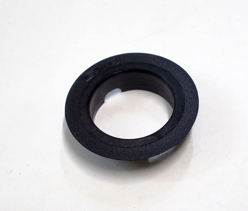

GXP-kampien irrottaminen ja asennus ei ole vaikeaa, mutta asennuksessa on pari tärkeää yksityiskohtaa. Kun uudelleenasentaa pyörästä irrotettuja kampia, pitää huolehtia että vetopuolen laakerin pölysuoja on tiiviisti laakerissa kiinni kun kampiakseli työnnetään keskiön läpi. Vetopuolen pölysuojan tarkoitus on sekä suojata laakeria sivulta että kiilautua kampiakselin ja laakerin väliin. Jos kammet asentaa siten että pölysuoja on asennuksen aikana kampiakselin ympärillä (johon se voi jäädä kampia irrottaessa), se ei välttämättä asetu lopulta tiiviisti laakeria vasten. Toinen tärkeä juttu on huolehtia että kampiakselin kärjessä ja sen sisällä olevassa kierteessä on reilusti rasvaa, jottei vasen kampi ahdista kiristämistä asettuessaan paikalleen.
