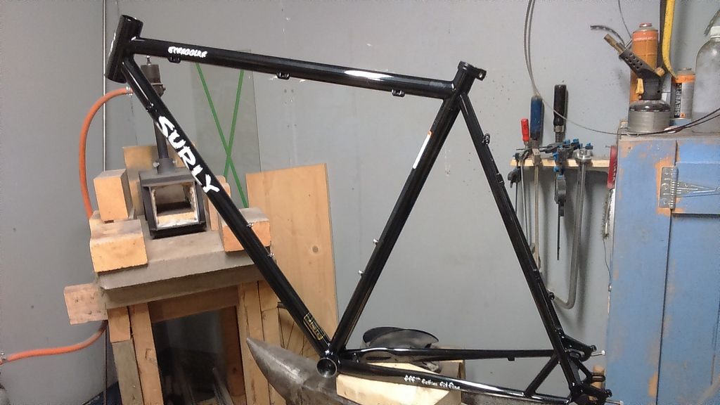

Midge kokeeksi asennettu. Tiä vielä pääseekö jatkoon.
Värikoodausta, viistoputkissa jotain punaista, heijastin teippiä? Ja samaan sävyyn pullotelineet.
Taakse osoittaa Anti Ninja -tarra. Eikö AB ole vielä saanut?
Tästä se projekti lähtee. Lapasesta, kuten aina. :p

Suurin osa puuttuvista lähti tänään matkalle kohti suomea. Vähän jännittää, onnistuuko ideat, tulee ainakin kunnon sekasikiö! Mutta onpahan lyöty lukkoon ensimmäinen variaatio Stragglerista! Tunnetustihan se hakee muotoaan vielä monet kerrat. :o
Tulossa: Voimansiirroksi itse kasattu 1x9 (kahdesta XT 10 pakasta, 14-32 välit) ja shifteri alaputkeen. Kammiksi olemassa olevat Sram peruskammet 38t narrow widella. Tangoksi katkaistu ja käännetty 46cm droppi tai jos se onnistu, niin hyllystä 55cm riser. Jarrut hydrauliset SLX:t 160mm levyillä. Kiekot 29" mtb ja renkaiksi Knardit. Satulaksi haaveilen vielä Brooks Cambiumia ja vastaavia tankonauhoja, mutta ehkä alkuun joku halvempi vaihtoehto saa kelvata.
