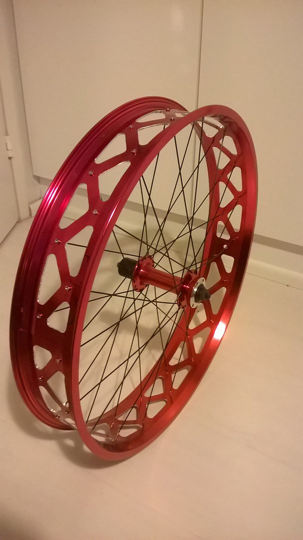

Puntaria ei ole, mutta Catia antoi poistetun kappaleen painoksi 8g, joka tekee 288g/kehä, tosin venttiilinreiän ja liitoskohdan ympärillä reiät on pienemmät, joten todellinen painonpudotus lienee reilu 270g/kehä.
