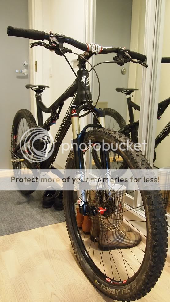

http://i390.photobucket.com/albums/o...Joh/Tomac1.jpg
Reklamaationa 100mm xc-rungon tilalle saatu 120mm trail-runko, joten osat myös sen mukaiset. Keulan pidennyskään ei tuossa mallissa onnistunu. Saa nähä mitä tulee. Satulatolppaa ja täysmittaista vaijerinkuorta kaipais etuvaihtajalle.
