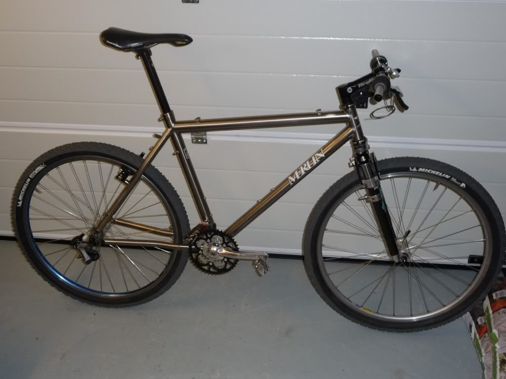

Merlin pääsi jo pyörille, joskin kiekot ovat vain väliaikaiset kunnes saan pyörään tarkoitetut kasautettua.
http://i43.photobucket.com/albums/e3...rlin_xlm_3.jpg

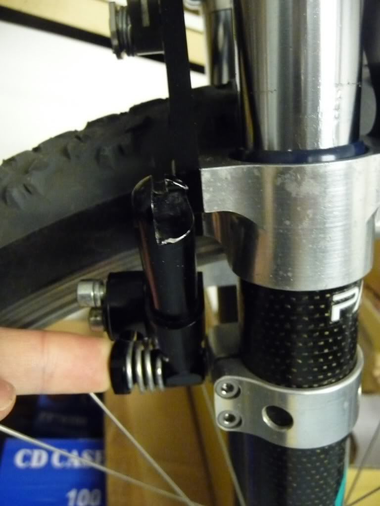

Jarrujen kanssa on vähän ongelmaa, kun Avidin Tri-Align cantit eivät oikein toimi yksiin Pacen haarukan kanssa...
http://i43.photobucket.com/albums/e3.../pace_avid.jpg
