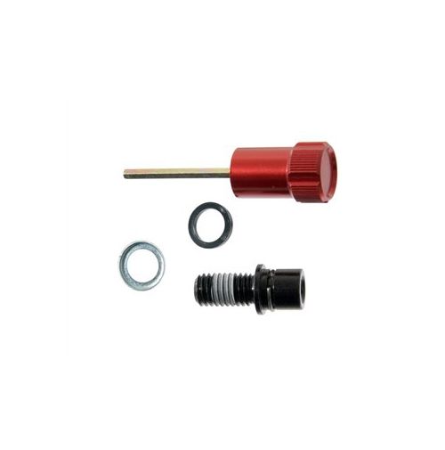

Tänään kokeilin ruiskulla vaikka varaosia ei vielä ollutkaan. Lukitus lähti toimimaan 147ml annoksella. Epäilen että silmämääräinen annostukseni oli alimittainen. Ihmetystä herätti kuitenkin puuttuva paluuvaimennuksen säätönumiska. Onko nuo erityisen herkkiä hukkumaan? :(
Tarkoittanet sitä oikean jalan alapääässä olevaa,joissakin malleissa punaista namiskaa ;http://chainreactioncycles.scene7.co...id=500&hei=505 .
Täältä aikoinaan lukemani perusteella on hukkuvaa sorttia ja senpä vuoksi joillain onkin tapana kuljettaa sitä tai sopivan kokoista 6-koloavainta satulalaukussa,repussa ym.
