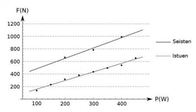

Komppaan kolmea edellistä. Oliko niin, että 90 kadenssilla, 170mm kammilla, 400 wattia ajaessa on painetta joku 13 kg per jalka? En ole ihan varma onko simppelisti tuplapaine jos tehoa on 800 wattia (”voimamäki” on varmaan joku 20-40 sekuntia ja ajetaan 600-800 watilla), mutta ihan mahdottomasti ei voimaa tohonkaan tarvita. Lisäksi se kolisteluvoima on hyvin suureltaosin liikespesifistä eikä siirry polkimiin ainakaan helposti. Lihaksen poikkipinta-alaa on kasvatettava, jotta se siirtyy jotenkin sinne polkimiin asti. Ja lihaksen kasvattaminen ei ole ihan helppoa jos harjoittaa aerobista konetta samaan aikaan.
Itse olen mitannut 90 rpm kadenssilla 400 W tarvitsevan noin 550 N maksimivoiman/jalka. Muistan lukeneeni, että esimerkiksi ratapyöräilyn 1000m lähdössä tuotettu maksimivoima on luokkaa 1300 N.
http://www.kuntopolku.com/wp-content...3993882612.jpg
Sitten taas löysin lähteen, jonka mukaan kyykky 5 RM painoilla (1 RM oli arvioitu 170 kg) tuotti maksimivoimaksi 2650 N, eli noin 1300 N /jalka. Kaikkiaan siis sanoisin, että pienellä kadenssilla kovaa polkien voisi päästä yli 1000 N maksimivoimaan poljinta vasten. Eli jos tarkastellaan ainostaan liikkeen aikana saavutettua hetkellistä maksimivoimaa jalkaa kohti, niin pyöräilyssä on mahdollista tuottaa samaa kertaluokkaa olevia voimia kuin salilla kyykyssä isoilla painoilla.
Tosin on sitten huomioitava, että kyykyssä mekaaninen rasitus on huomattavasti pidempiaikaista, eli keskimääräinen alustaan tuotettu voima lienee suurempi. Lisäksi nivelkulmat saattavat olla erilaisia, eli noissa löytämissäni luvuissa ei arvioitu esimerkiksi polviniveleen kohdistuvia voimia.

Ihmelkääpä jossa välissä missä kulmassa nuo piikkivoimat syntyy, ja onko sillä jokin syy-yhteys siihen porrasjuoksuun. Voisi pian epäillä ettei siihen kampeen 55kg leiteta perse penkissä, mutta en toki tiedä kun en voimaile. Luulen siis että se 55kg kampeen joisi jo vähän pompottaa persiin irti penkistä. Ja jos piikkivoima tulee työntövaiheessa, ei sillä porrasjuoksulla ole työkulmina mitään merkitystä. Ylipäätään tässä puuhastellussa kukaan ei välitä oikeista työkulmista; ylisyvät kyykyt tms egopaska.
^ Harva puskee 55 kiloa kammelle/jalka penkistä ajaen sataa kertaa peräkkäin. Itse pungersin nuorna miesnä 62 kiloisena 120 kiloa syvä kyykystä ja pyörä kulki. Nyt pungerran 80 kiloa 55 vuotiaana ja 80 kiloisena. Keväämmällä tulen toivottavasti pungertamaan 100 kg syvästä parikertaa ja prässisä uuden ajan ennätyksiäni.
