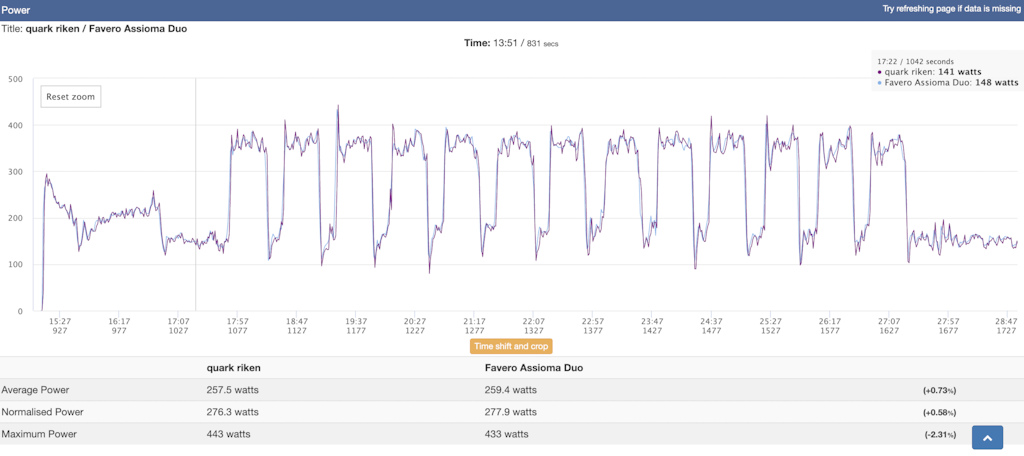

Näin vanha äijä ei tee mitään wattimittarilla, mutta aion silti hankkia sellaiset tai sen ihan vain huvin vuoksi, koska huvia kuntoilun pitää olla. Nyt on harkinnassa Garmin Vector 3s tai Favero Assioma Uno polkimet. Polkimet siksi, että niitä voi käyttää useissa pyörissä. Hinta sattu olemaan ihan sama. Ja jalkojen eroilla ei ole väliä. Kumpi kampi ompi parempi? Pelaavatkohan molemmat Polar Vantage V:n kanssa? Molemmissa näyttää olevan sinihammastakin.
Assioma Duot ovat kyllä yllättävän lupaavat! Itselläni kahdet Quarqin kammet maantiepyörässä ja Tempopyörässä ja olen tykännyt. Quarqit ovat vanhat (väh. 2015), mutta toimineet hienosti ja laatu maineessa.... Vaimon uudet Assioma Duot täytyi testata Quarq Riken kampien kanssa, kun kerran oli mahdollisuus. Olisi yllätys jos jompi kumpi noista olisi ihan pielessä, kun ovat noin linjassa!
https://ep1.pinkbike.org/p5pb20302598/p5pb20302598.jpg
Ps.Minulla on vanhan vamman vuoksi vasen koipi rimpula ja Quarq on arponut 46/54 tasapainoa. Assiomat vahvistivat tuota 45/55 lukemalla.
