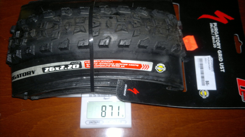

Vähän heppoinen setti kunnon kivikkorytkytykseen. Mulla oli takana tuo purgatory control ,mut siinä ei kyljet kestänyt pitkään ennenkuin kankaat näkyivät,enkä uskaltanut enää litkuilla ajaa. Tykkäsin kyllä renkaasta paljon. sit laitoin taakse maxpro 60a exo highrollerin jossa on paksummat kyljet. Pito oli samaa luokkaa purgatoryyn verrattuna.
Viime viikonloppuna sit laitoin sen vanhan kankailla olevan purgatoryn sisureilla ja yllätyin täysin miten paljon paremmin purgatory rullaa higrolleriin verrattuna.
Kävin sit ostamassa purgatory grid ustin jossa pitäs kyljet kestää. Jospa nyt löytyisi se takarengaskin jota on metsästetty. Edessähän mulla on Butcher Control.
tämmönen tarttu mukaan ,eikä tuo painakaan hirveitä.

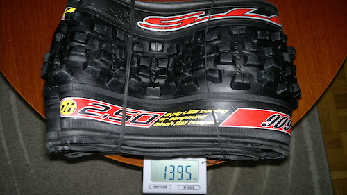

Minäkin jouduin tarjouksen uhriksi ja kuriiri toi tälläsen. Intense DH909 2.5 Sticky Rubber
http://gp1.pinkbike.org/p3pb9277559/p3pb9277559.jpg
Kunnon grammanviilaajan tavoin heti punnitukseen ja eihän se kevyt ole ,mut jospa sitä pitoa märässä sit löytys.
Ei kyllä varmaan tule alle jos joutuu mäen päälle polkemaan. Niin ja onhan tuolla kuntoa kohottava vaikutus.:cool:
