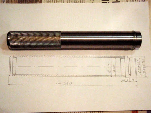

..joo.tajusin vasta kun juttelin puhelimessa sinun kanssa että miksi se on kierretanko millä holkit vedetään pois. Sillä vasaraniskujen määrällä millä lopulta sain holkit pois alaputkista olis kyllä yhden talon katon naulannut....puusilppuakin oli autotallissa jonkin verran kun ei ihan suoraan vasaralla viittinyt kierretangon päässä olevaa rikkaa naputella :seko:

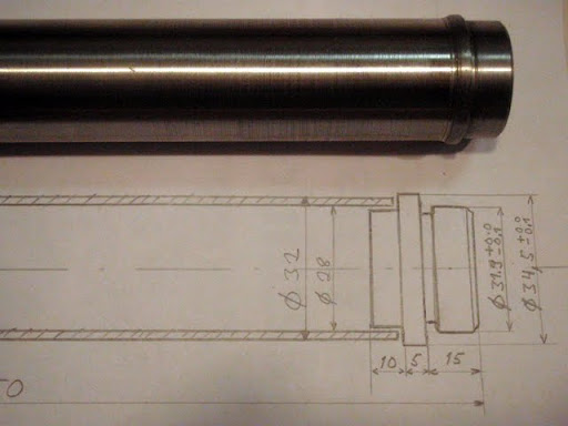

Totta, asennus ei onnistu millä tahansa hylsyllä hakkaamalla jos meinaa että holkit säilyy ehjänä. Väsäsin työkalun holkkien vaihtoon. Operaation aikana, jota etäohjattiin Tampereelta käsin;), selvisi että Reban alemman holkin asennustyökalu ei kärsi olla paksuimmalta kohdaltaan yli 34.50mm, sillä Rebassa on noin puolessa välissä jalkaa ahtaampi kohta jonka ohitse työkalun pitää mahtua. (fox:iin menee 34.90mm) Työkalun voi tehdä myös umpijöötistä, mutta kevyempi tulee putkenpätkästä hitsaamalla päihin tulpat. Ohessa kuva ja mitat TSI rakentelijoille.
http://lh3.ggpht.com/_YbRCD0ndZpk/TM...kalu%20009.jpg
http://lh3.ggpht.com/_YbRCD0ndZpk/TM...kalu%20007.jpg
