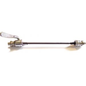

Kärryn teko on nyt aloitettu ja hyvin on sujunut. Pyöräänkiinnityssysteemi vaan vähän mietityttää. Voisko joku Yakin omistaja vähän kertoa miten tuo on siinä toteutettu. Kuvista olisin erittäin kiitollinen.
Takapyörän pikalukkoakseli korvataan kärryn mukana tulevalla, josta kuva alla. Aisan päässä on koukut, jotka nostetaan akselin päihin ja sokalla alapuolelta varmistus.

Nythän on niin että läpiakseli takanakin tekee vahvasti tuloaan. Ja minullakin on se 12mm läpiakseli maasturissa, ja eihän tuo Bobin oma kiinnityssysteemi enää siihen mene. Nyt kysynkin tässä siis arvon lukijoilta, voiko asian korjata? Vai tilaanko seuraavan jäykkäperäisen vanhanmallisella pikalinkkuperällä (en kyllä haluaisi)?
Nostetaanpas aihetta.
"BOB Nutz are not compatible with SRAM Dual Drive hub or single speed bolt-on hubs or 12mm rear through-axles."
Bobista en tiedä, mutta Farleyn taka-akselin korvasin lastenkärryn vedossa ihan vaan piiiitkällä 12mm pultilla. Sen kun voi vetää läpi niin saa sitten bobinkin kiinni myös vaihteistonpuolelta mutterilla
Et sitten käynyt katsomassa Bobin sivuilta? Siellä kerrotaan, että ovat hyväksyneet Robert Axle Projectin tuotteen ihan virallisesti kärryjensä kanssa.
Mulla oli viime kesänä BOB Yak kärry lainassa ja siinä oli omistajan hommaama 12mm akseli, joka toimi hyvin. Just toi Rober Axle Project. Hyvin toimi. On vaan aika suolaisen hintainen Suomeen postitettuna...
