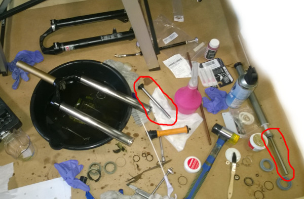

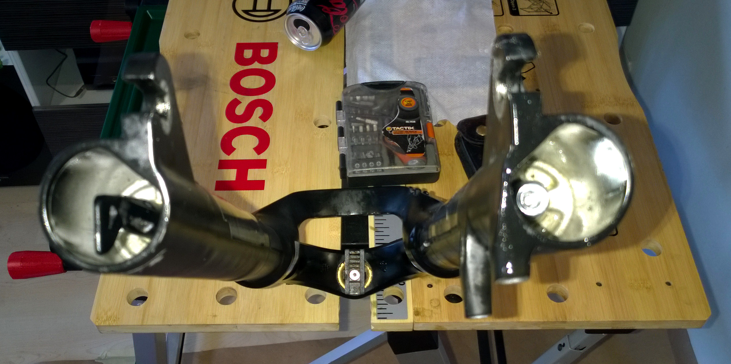

Rokkarin keulois ainekin voi avata.Siis eihän siel painetta ole,alajalan liike välittyy tangolla vaimentimeen. Vaimentimen ollessa auki keulan painaminen varmaan aiheuttaa jonkinlaisen tulvimisen.
Noni sain keulan yläpääst auki, lisättyy vähä ölppää ja kiristin niin kireelle ku uskalsin. Tuntus ainaki lukitus nyt pelaavan. Mietin kyllä että vuotikohan siksi kun niin notkeaa öljyä?
Tuliko mieleen et siel on se tiiviste (O-rengas),kiristättessä liian tiukkaan se tiivisterengas tod. näk. leikkautuu ja näin ollen ei tiivistäkkään.Jos se nyt sit taas vuotaa,niin vaihdat sinne uuden tiivisteen ja kiristät maltillisemmin sen.Varmaan tuolle on joku ohjearvokin annettu.
Oliko tiiviste missä kunnossa kun avasit tuon yläpään vaimentimesta ?
Kävi kyllä mielessä. Ei ollut tähän hätään uutta tiivistettä muuten olisin kyllä samalla vaihtanut, onneksi vanha näytti hyvältä, pyyhin ja putsailin paikat ja kasasin eikä tänään lenkillä vuotanut ja keula toimi upeasti. Eipä tuo iso homma myöhemminkään vaihtaa. Enkä nyt hampaat irvessä vääntänyt vaan teveellä järjellä. Ohjearvo on 220 in lb, mitä lie nyyttoneissa.. Momentti vartta ei valitettavasti ole vielä. Näillä nyt mennään ja kaikki tuntus olevan jiirissä, huomattavasti paremmin koko keula pelaa kuin ostaessa.

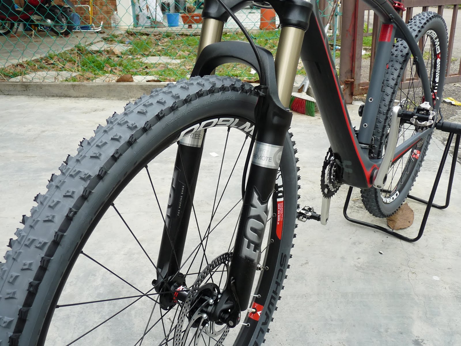

Kuinka iso rengas menee tuohon 27,5":een foxiin?
Lähetetty minun MotoG3 laitteesta Tapatalkilla
Ainakin minulla on 3" NN perus Foxin 27.5" keulassa mutta vain 35mm vanne, ei mielestäni ollut edes tiukka sovitus, nyt itsellä isomman keulan etsintä edessä, olis isompi kumi oottamassa
