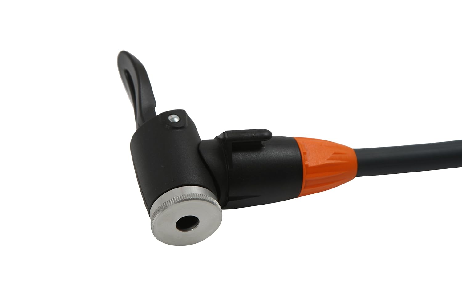

Jossain tapauksissa liian ohut tai pitkä letku saattaa kanssa rajoittaa ilman virtaamista, joten riittävän jöötiä letkua... Suukappaleeksi suosittelen jotakin SKS EVA tyyppistä, jonka saa venttiiliin kiinni riippumatta siitä onko sielu paikoillaan vai irti.
http://ecx.images-amazon.com/images/...L._SL1500_.jpg
