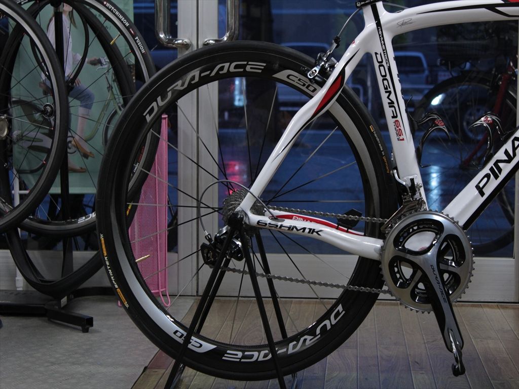

Veistoksellinen runko vaatii veistokselliset osat ja kiekot. Tosin valokuva on hiukan venähtänyt.
http://livedoor.blogimg.jp/kikuchi_1...b/6b72989e.jpg
