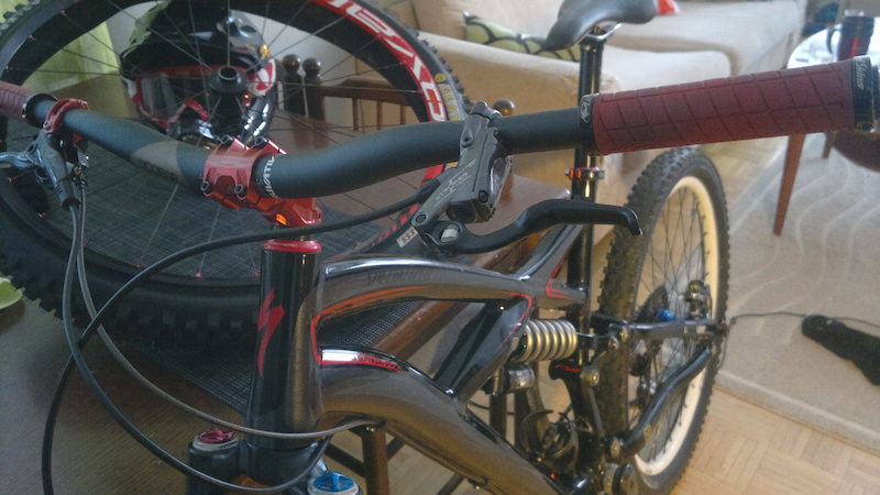

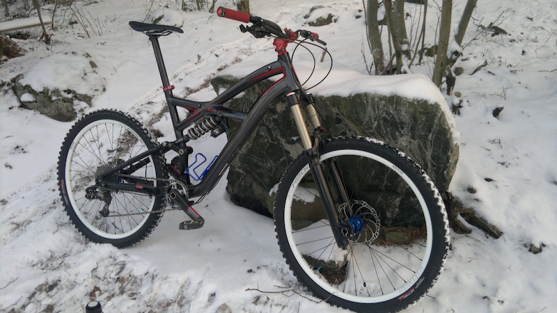

Itse olen 195cm ja ajellut Spessun 2012 Demo 8:lla suht tyytyväisenä.
