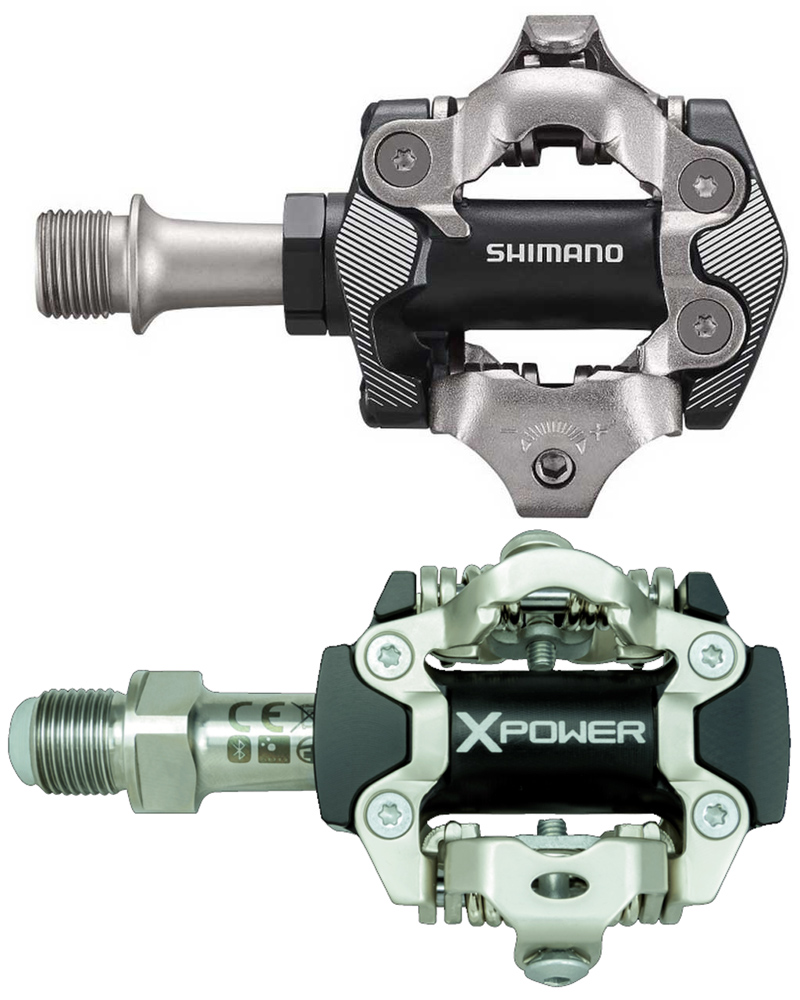

Näin puhtaasti internet-salapoliisin ominaisuudessa, SRM:n poljin näyttää ihan hyvältä suoritukselta. Alla on XT-poljin ja SRM X-Power. Polkimien painot ovat parin gramman sisään samat, korkeudessa on ilmeisesti vajaan millimetrin ero. Silmämääräisesti SRM:n polkimen rungon keskiosa on hiukan paksumpi, oletettavasti akselin ohessa olevan elektroniikan takia, eli muta varmaan menee vähän huonommin polkimesta läpi.
SRM:n akunkesto on noin puolet Assiomasta, eli mun mielestä vielä ihan OK. Ilmeisesti sille on siis löydetty ihan riittävästi tilaa. Kovimmallekin ajomiehelle riittää kerran viikossa lataaminen.

SRM X-Power näyttää asialliselta. Noi joutuu kyllä ostamaan kunhan kaupasta saa.
