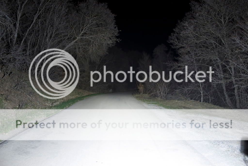

Luettuani tätä foorumia riittävän pitkään, totesin että parempi näillä taidoilla yrittää jotain yksinkertaisempaa. Oma käyttö on käytännössä syksy/talviajoa enduropoluilla, joten se on hieman vaikuttanut lopputulokseen. Pyörästä saa kuitenkin osan valosta (xenon), joten tämän tarkoitus on auttaa näkemistä ylhäältäpäin ja mutkaan.
Kokemukset ovat olleet positiivisia vaikkakin tämä antaa aika tiukan valokuvion keskelle, mutta kahdella lampulla sitä "hot spot" osaa saa levennettyä tai kuten itse olen tehnyt, pidennettyä. Hajavaloa tulee mukavasti ja tähän mennessä tälläkin on pärjännyt hyvin ilman sitä pyörän xenonvaloa alkuperäisen lyhdyn kanssa (35 w halogeeni = himmeä, keltainen jota oikeasti ei edes huomaa).
Tällainen siitä sitten tuli. Tässä vielä päältä päin.
