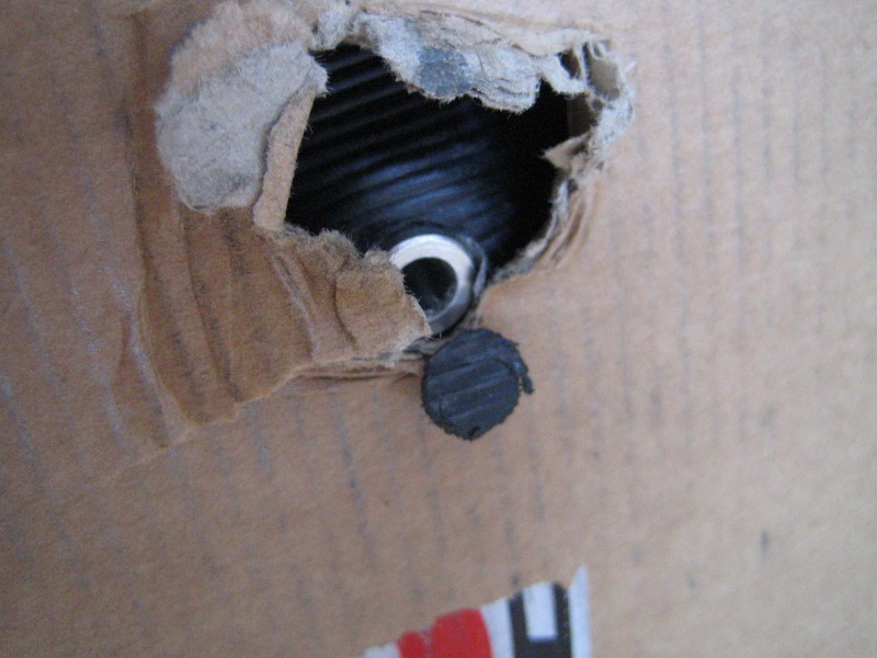

Tänään tuli Zipp:t jenkeistä. Oli kyllä esimerkillisesti pakattu. Paketti tuli Suomeen 3:n päivään ,tulli sit hauto sitä 8 päivää lisää.
