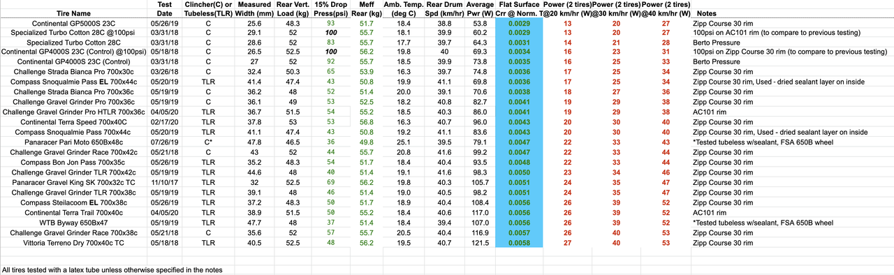

Alla vertailun vuoksi tänne aiemminkin linkattu Tom Anhaltin harjoitusrullilla mittaamat tulokset. Kaikki mittaukset tehty lateksisisurilla ellei muuta mainittu, 15% painaumalla ja 85kg kokonaismassalla. Zipp Course 30 sisäleveys = 21mm.
Havaintoja:
- Tulokset yhdensuuntaisia BRR:n tulosten kanssa
- Nopeimmat gravel-renkaat yhtä nopeita kuin takavuosien nopein maantierengas GP4000S
- Challengen tubeless- ja sisuriversioiden vierinvastus molemmissa sama
- Strada Bianca 36c vierinvastus sama kuin Snoqualmie Pass EL. (SB 40 tai 45 millisenä gravel-renkaiden graalin malja - nopea, mukava, kestävä?)
- Snoqualmie Pass (Standard) ja Bon Jon Pass välinen ero vierinvastuksessa rullilla noin 10% tai 2...4W per rengaspari. Huonokuntoisessa maastossa todellinen ero suurempi kuin testissä?
- Steilacoom EL ja Snoqualmie Pass EL välinen ero 9...18W SP:n hyväksi. Ero 30km/h vauhdissa 14W - pitkällä pk-lenkillä iso ero.
https://i.postimg.cc/fbCF7GrB/Screen...t-10-42-23.png
Suora linkki taulukkoon: https://docs.google.com/spreadsheets...it?usp=sharing.

Test Clincher(C) or Measured Rear Vert. 15% Drop K Curve Fit Meff Amb. Temp. Rear Drum Average Drum Roller Temp. Flat Surface Power (2 tires) Power (2 tires) Power (2 tires) Challenge Gravel Grinder Pro HTLR 700x36c 04/05/20 TLR 36.7 51.5 54 56 55.2 18.5 40.3 86.0 81.7 0.01349 0.01321 0.0041 19 29 38 AC101 rim Challenge Gravel Grinder TLR 700x42c 05/19/19 TLR 44.6 48 40 39 51.4 19.1 41.6 98.3 93.4 0.01602 0.01583 0.0050 23 34 46 Zipp Course 30 rim Challenge Gravel Grinder TLR 700x38c 05/19/19 TLR 39.1 48 46 48 51.4 19.0 40.5 98.2 93.3 0.01644 0.01622 0.0051 24 35 47 Zipp Course 30 rim
