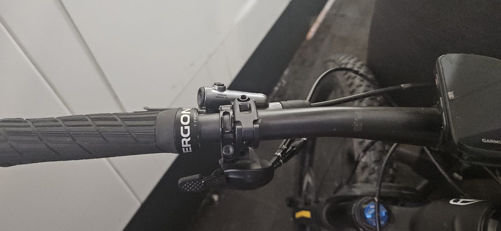

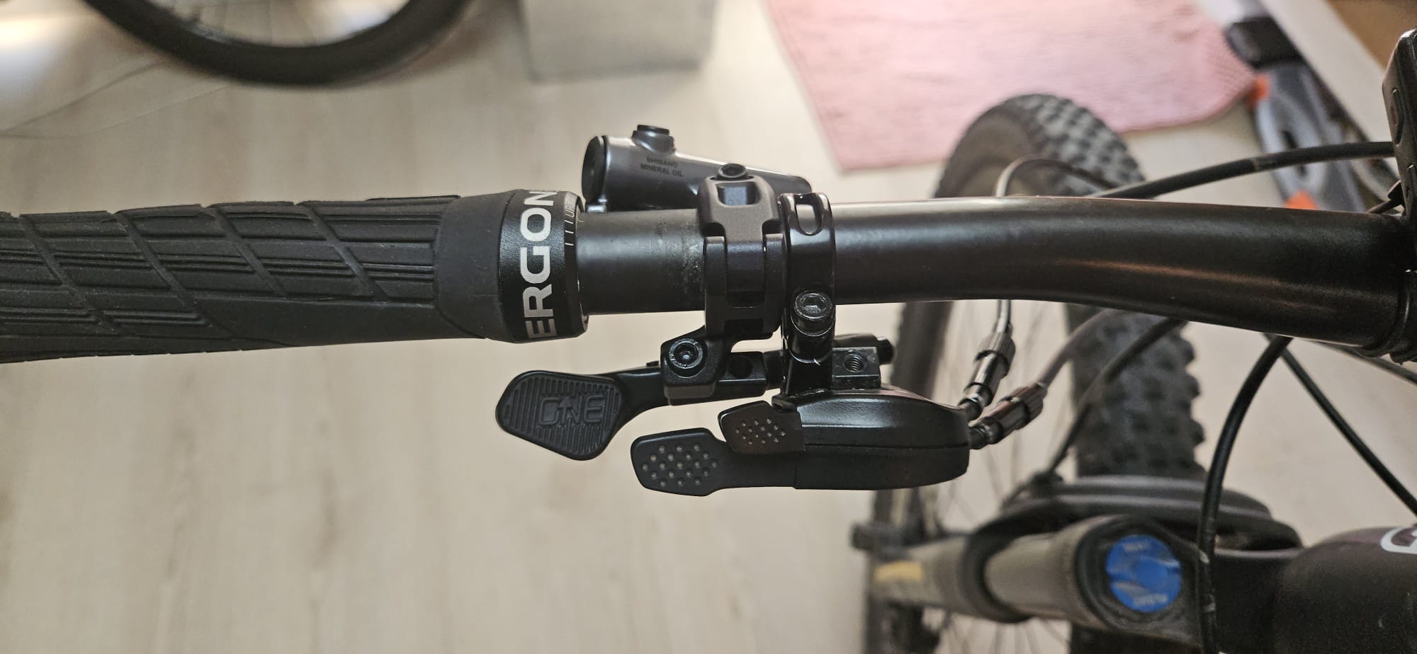

Nyt ei osaa päättää dropperin lukituksen paikkaa.
Tekisi mieli säilyttää iskarien lukitus nykyisellä paikalla, koska tuohon on jo tottunut. Tolpan lukitus kuitenkin on tärkein olla varmasti toimiva.
https://pic.useful.fi/s83jGtacL.jpg
Laittaako wolftoothin barcentricin? Tämä vaihtoehto saattaa vaatia myös adapterin shimanon jarrun ja sramin nykyisen iskarilukitusvivun välille. Tuohon rakoon se ei taida mahtua. Tai sitten siirtää vaan vivun jarrun oikealle puolelle. Tuskin se on liian kaukana. Barcentric olisi tilaustavaraa.
Tai sitten rockshoxin uudet twistlockit? Vähän arveluttaa, toimiiko twistlock riittävän hyvin hissitolpan kanssa. Olisiko viisainta laittaa suoraan kahva iskareille ja tolpalle oma kunnon vipu. Molempien uusiminen tulee vaan aika suolaiseksi.
Mites tollanen Squidlock? https://huntteri.fi/fi/tuote/varaosa...ersal-3p-7-7mm
Mjoo, ihan suotta taas speksailee ongelmaa jota ei ole edes olemassa. Oneupin liipasin on muotoiltu hyvin. Foxin oma iskarilukitus mahtuu nätisti paikalleen. Säätä nuo toki niin, että peukalo on oletuksena tolpalla.
https://pic.useful.fi/vujubX_ye.jpg
Jep hyvinhän tuo sopii, ainaki kuvittelisin että dropperia tarvii enemmän(useammin) kuin iskarilukituksia. Toki ihan maastosta riippuu.
