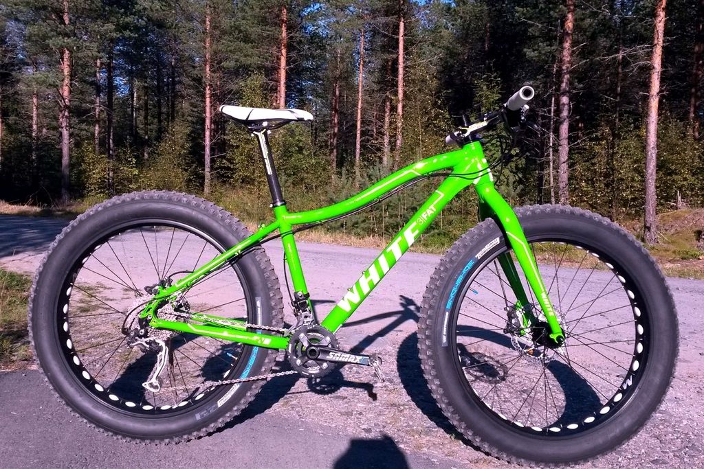

Fillari tuli eli 3FatLite, palikat kohdilleen ja osien kiristys. Ensifiiliksinä sopivan kokoinen eli minulla L-kokoinen runko, mitat itsellä 183/85.
Kokoamisessa ei mitään ihmeitä, ensimmäisenä piti irrotella turhat heijastimet ja piri-kello. Vaihteet on säädetty omassa yksilössä kohdilleen pienen pihassa kokeilun perusteella. En ole tottunut noin lyhyeen stemmiin, joten ohjaus tuntui alkuun hieman kiikkerältä. Pitää myös miettiä noita kaapeleiden paikkaa ja järjestystä uudelleen. Huomenna ensilenkki, joten fiiliksiä sitten lisää jos kuume hellittää. Fillarissa valmiina olleet gripit on mielestäni hiukan liian liukkaat, joten ensimmäinen upgreidaus liittynee niihin.
Fillarin tarkasta painosta ei tietoa koska ei löydy kalavaakaa, mutta kevyeltä se tuntui verrattuna 140mm joustolla varustettuun Canyon Nerve ES 6 - täpäriin verrattuna. Toki uusi pyörä tuntuu aina kevyeltä ;)

Kuva löytyy seuraavan linkin takaa, on hieman epätarkka koska otettu hajonneella Sigman 24-70mm/2,8 - objektiivilla, mutta väri on hyvinkin raikas, jos niin voi sanoa. /me likes
http://s30.postimg.org/veom1dq1d/3fatlite2.jpg

Siinähän se. Pieni pettymys oli kiiltävä väri, mattaa odotin, mutta tais olla vaan pro:ssa.
kierteellinen keskiö! Niin ja pyörän kanssa roplanneille perusjuttu, mutta katsokaa ohjainlaakerin kireys. Mulla oli törkee välys ainaski. :)
