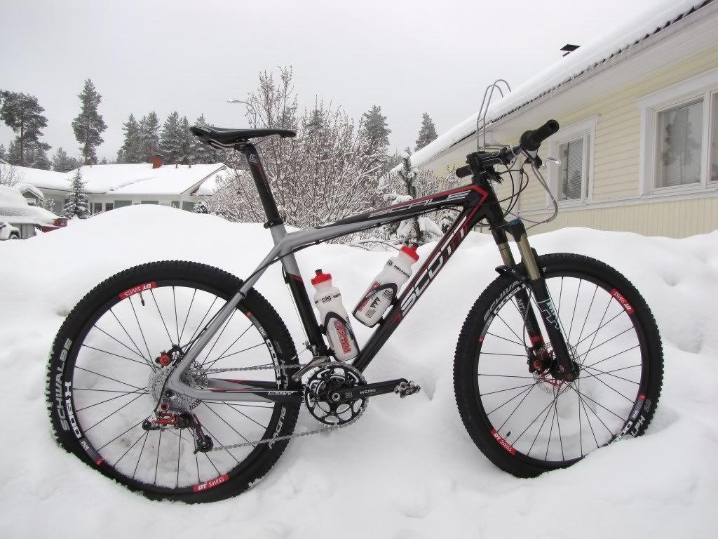

Kyllä tuo ihan nätisti asentui, jopa ilman kaljaa. Linkun laakerin pultteja kun väänsi, ei niidenkään jengat kielinyt mistään isommasta heitosta.
Asiallinen projekti Uskolla, siinä on aina ihan mielenkiintoisia hetkiä kun osia punnailee... -5g yhdestä pultista! Jee! Nyt kulkee:D
Mitäs tollanen kuidutettu X-0 takavaihtaja painaa?
E: mulla on muuten samanlainen naurava vaaka, ei näytä kahta kertaa peräkkäin samaa lukemaa.
Kun nyt mainittiin stemmi, niin omaan silmään stemmi näyttää enemmänkin lyhyeltä kuin pitkältä, mutta olihan se kuitenkin sen 100mm. XC/marakisoihin tarkoitettuun pyörään jos tarttee laittaa jotain 70mm tms. stemmiä, niin on kyllä mennyt rungon mitoituksessa jokin pahasti pieleen, tai kuskilla on normaalista poikkeava ruumiinrakenne. Poikkeuksena toki Fisherin G2 tms..
Ja itse asiaan, oikein komea fillari! Kiekot ovat myös omasta mielestä paras valinta jos tarkoitus on ajaa eikä rassata vehkeitä... :)
Scott-miehet huomio, ehdotuksia kevyestä 34,9 mm hiilaritolpasta? Ritcheyllä on ilmeisesti carbontolppaa tuossa koossa, mutta tarjonta tuntuu olevan heikkoa.
Hieman setbackiakin olisi hyvä löytyä.
Winstanleyssiltä löytyis hyllystä.
http://www.winstanleysbikes.co.uk/pr...2Bolt_Seatpost

Sama Ritcheyn tolppa löytyi Bike-Componentista 60 e halvemmalla... Tilasinpa sitten sieltä. :) Katsoin kyllä tämänkin liikkeen tarjonnan ennen kyselyäni täällä, mutta jotenkin se meni ohi että oikea löytyykin ja vielä in stock.

Noo oisit saanu 60 euroo halvemmalla kuin B-C:stä, mut ens kerralla sitten :)

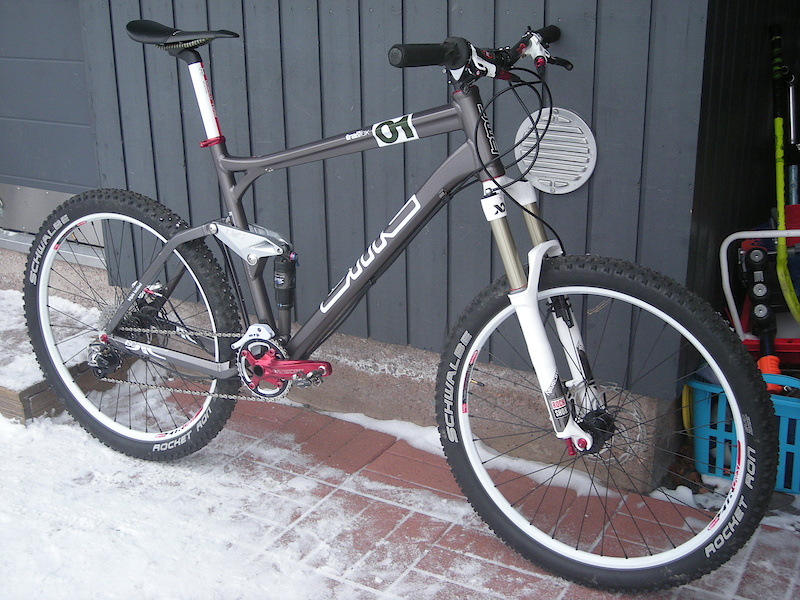

Taas oma ikuinen projekti palasina. Kiekot jo tuli ja loppujenkin pitäs saapua tällä viikolla.
Voimansiirroks tulee XT/SLX ja jarruiks formulan oro 24. Mielenkiintoista siirtyä viimeinkin tubelesaikaan.:p Kumeiks tilasin WTB Weirwolf ust.
Edit. Kiekot Ztr flow hopen navoilla.

Eiks toi oo semmonen tireless :o
