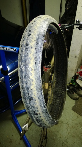

Nyt meinas jo olla paha tupeles ropleema, mutta onni myötä pelekkä venttiili ruoja sökö. Uutta pesään ja kohti tulevaisuutta.
Mä luulen että on semmonen "alien" munakotelo, tiedä mikä sieltä kuoriutuu? :)
