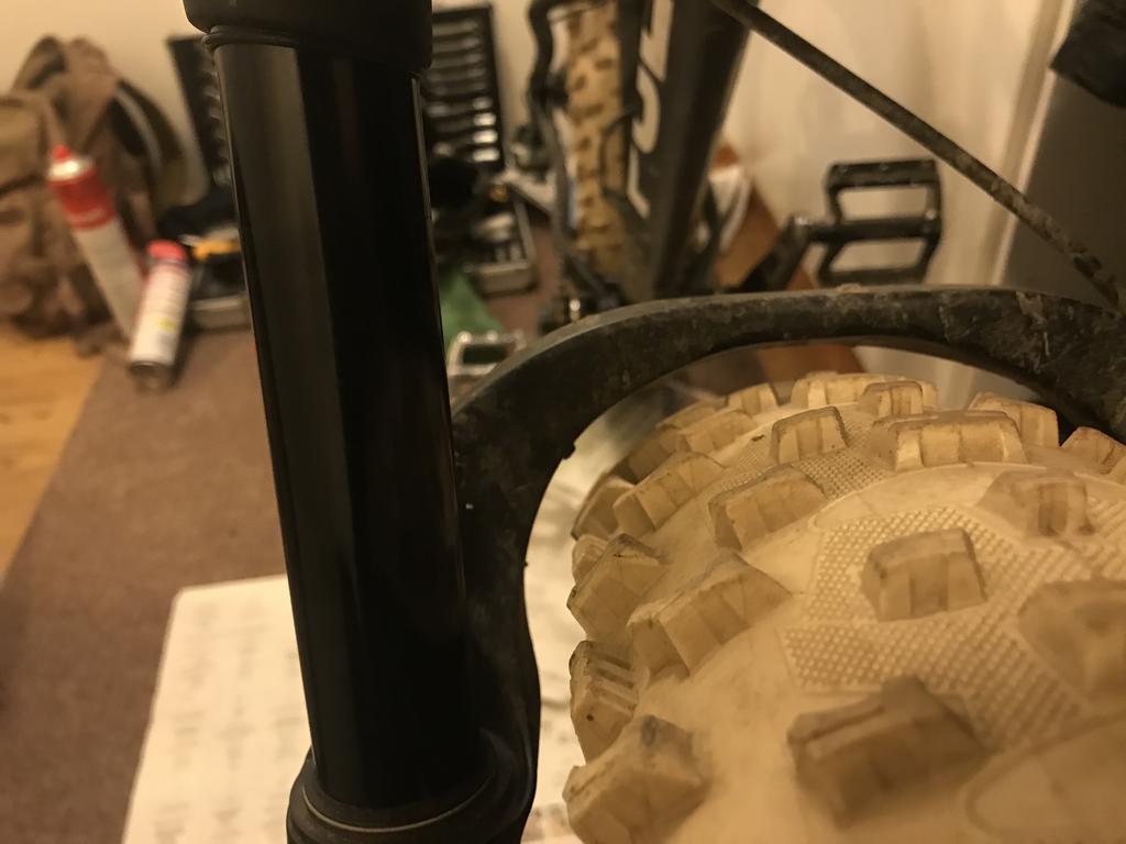

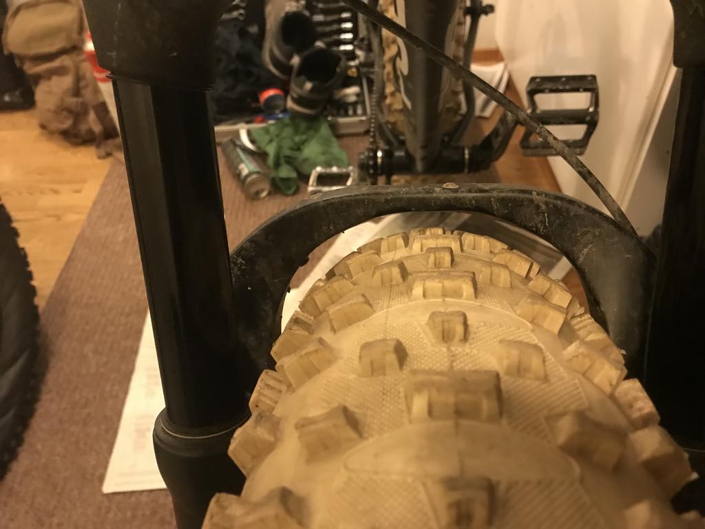

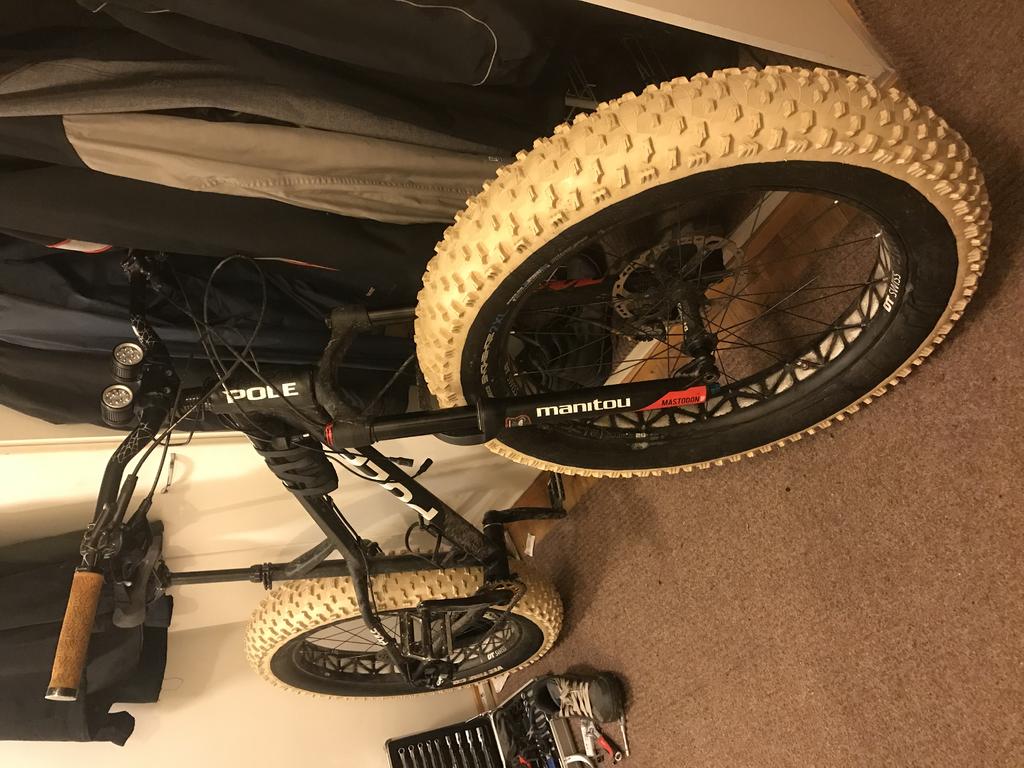

Täytyypä napsia kuvia. Vaikkakin kuvat helposti valehtelee suuntaan jos toiseenkin. Toi keulahan on suunniteltu että 2XL mahtuu, joten se kyllä mahtuu. Googlekin löytää kuvia aiheesta.
Riseri tanko on mulle mieleinen. Pikkasen vähensin spacereita stemmin alta kun asensin ton joustokeulan.
No tossa pari kuvaa mastodon 2XL yhdistelmästä. Ihan ok jää tilaa, vaikka vähän mutaa yms tarttuiskin kumiin.

On kyllä pehmeää kyytiä.
Mulla on -1.5 asteen angleset. Ei ole levoton tai laiskasti kääntyvä. Ohjautuu minusta about niin hyvin kuin ny läskirenkaat voi ohjautua. ja keula alkaa olla mun kropalle nyt sopivassa korkeudessa.
Hyvin kyllä Mastodontti tuntuu toimivan ainakin tällaisessa 7 asteen pakkasessa, joten ei ne taineet ihan höpön höpöä olla ne manitoun väitteet siitä pakkaskestävyydestä. Taiga ja Mastodontti on kyllä niin hyvä yhdistelmä että oikein ihmetyttää kuinka hyvin keula sopii tuohon runkoon. Etupään pito 2xl:n ja tuon keulan avulla on sitä luokkaa että yhtään en kaivannut nastoja vaikka jäätä oli paikoitellen sen verran kävellenkin olisi tuottanut vaikeuksia pysyä pystyssä.
