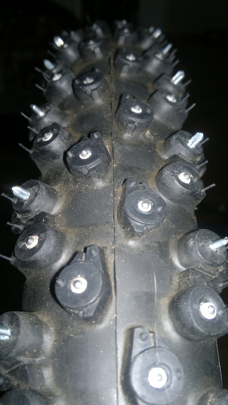

Luultavasti ei. Riippuu paljonko lunta jään päällä. En laittanut piikkejä niihin koska rullaus huonontus huomattavasti ja jarru sekä kanttipitoa on ihan riittävästi.
Tässä kumissa lukee vaan nokian Freddies Revenz 26x2.3. Aikamoiset on sit ollu ne alkuperäiset kun ei noi porakärkiruuvitkaan tuu ulos kun 3-3.5mm.
Semmonen pitäs saada.:p
Muistaakseni tässä toi nastan kärki on jotain kovempaa ainetta tai käsitelty jotenkin. Kyllähän noi piti pelkillä nastoillakin 5x paremmin kun mikään ice spiker pro ,mut vierintävastus oli sitäluokkaa ,et pyhitin noi mäkikäyttöön.
Lite tulee siitä, että myös kumin runko on kevyempi ja ohuempi. Nastaulkonema on noissa joka tapauksessa sama, mitä litessä käytettiin. DH-Freddien nastat tulee niin paljon enemmän ulos, ettei siitä voi mitenkään erehtyä, eikä tuo kovametallipiikki kulu tuolla tavalla lyhyeksi. Freddietä myytiin myös ilman nastoja ja voi olla, että noi on itse nastoitettu myöhemmin lyhyillä nastoilla. Voisin käydä nappaamassa kuvan omistani ihan selvennykseksi.
joo. ei noi Dh-Freddiet missään nimessä ole. Ostin uutena kaupasta (varmaan viimeisiä eriä mitä tehtiin) ,joten ei ole nastoitettu myöhemmin. Jotain reilun kilon noi painoi.
Kyljet kyllä on aika jöötiä tavaraa ja rengasta saa ihan pakottaa taittumaan.
Jospa samanlaisia renkaita tehtiin eri nastoituksin. ?
