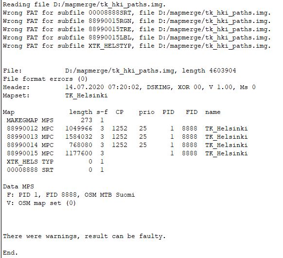

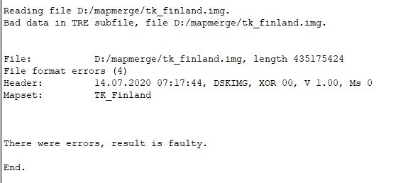

Ajattelin mapsourcella vilkaista, miltä näyttää niin huomasin että gmaptool sanoo myös tuollaisia noista garminiimageista. Onkohan siellä joku muu ongelma päällä tällä hetkellä vai pitäisikö noiden aina olla virheellisiä ? Vanhat imaget ei ainakaan mitään herjanneet.
https://i.postimg.cc/vm105HQr/maptool.jpg
https://i.postimg.cc/K4SbhsJV/maptool2.jpg
Lyhyt versio: Garmin kartat laskettu nyt uusiksi, oli ok ainakin Garminin BaseCampissa, testaappa Znood miten sinulla pelittää.
Pitkä versio: Trailmapin kotilabran levypalvelin täyttyi ensin viikonloppuna ja karttapäivitykset prakasivat (siksi ei 100% luotettavasti näkynyt myöskään uudet polut normi Trailmapin puolella 3D MTB Mapissa). Fiksasin eilen ja eikös se yöllä täyttynyt uudestaan kun erinäiset backupit täyttivät sen --> Aamun Garmin kartta-ajo meni kuralle. Nyt vapautettu isommin tilaa. Ja kaunis pyyntö lähetetty QNAPille josko saisivat toimitettua takaisin takuukorjauksessa makailevan Trailmapin varsinaisen levypalvelimen niin ei tarvitsisi kitkutella tällä täynnä olevalla vara-levypalvelimella...
