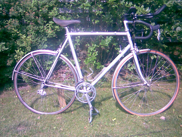

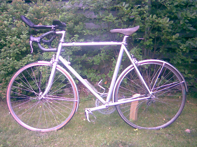

Tästä lähtee
http://lh6.ggpht.com/_wha5x_deo7c/TF...uva016%232.jpg

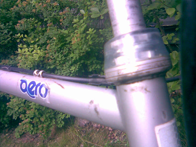

Terästä, merkki "Aero + 2 heijastinta eteenpäin". Kuvien laatu takaa erinomaisen sijoituksen Forumin Huonoin-valokuva-koskaanikinä-kilpailussa. Parempia seuraa myöhemmin:rolleyes:
