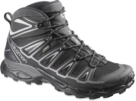

Tollaset Salomonin X Ultra Grip 2 GTX:t tarttu mukaan XXL:sta. Otin mukaan myös kyllästysaine purkin, josko saisi vähän lisää suojaa kosteudelta. Eihän nuo varsinaiset talvikengät ole, mutta sellaisiksi välikelin kengiksi olikin tarkoitus. Noista löytyy myös nastoitettu versio W.

Viime viikonloppuna kävin metsässä lähinnä kesäkäyttöön tarkoitetuilla Shimanon kengillä ja heti ensimmäisen kerran kun pisti jalat maahan, niin kuului slurppssh...kengät oli vettä täynnä ja sukat läpi märät, voihan ...KELE ! :mad: Metsät ovat nyt niin märkiä, kuin märän pesusienen päällä yrittäisi kävellä.
^^ salomonien pohja ei kestä piikkistä flättiä, en tiedä onko noissa ihan tuoreissa malleissa erilainen materiaali.
Piikki menee pinnasta läpi ja repii paloja irti - viime talven saldo oli kaks paria lunastuskuntoon.
