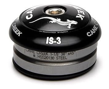

9.8 Stachen ohjainlaakerit on nyt uusittu samalla oem kuralla, kun parempia ei ollut heti hyllystä laittaa. Rungon pesät ja haarukan kruunu testattu/tutkittu. Natinat hävisi, mutta tuskimpa nuokaan laakerit kauaa ovat natisematta. 4kk ikäisessä ala laakerissa tuntui pykälää vaikka vettä, niille ei ollut vielä tarjottu.

Kestihän se 5H, kun natina alkoi taas esiintyä ja 15H riitti. Nyt tulossa takuuseen Cane Creekin IS-3 laakerisarja. Mitkälie ehken joku Canen OEM versio tai vanha versio? Saas nähdä tuleeko oikea IS41 eikä IS42. Jotain kuvia kyllä kuukelista löyty.
