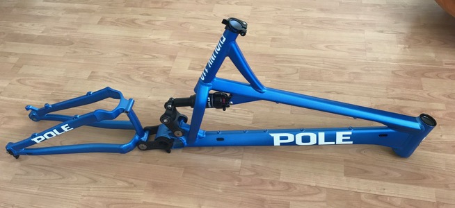

http://res.cloudinary.com/msuomal/im...498_vl2a4s.jpg
On kyllä aivan jäätävän hienon värinen runko!
