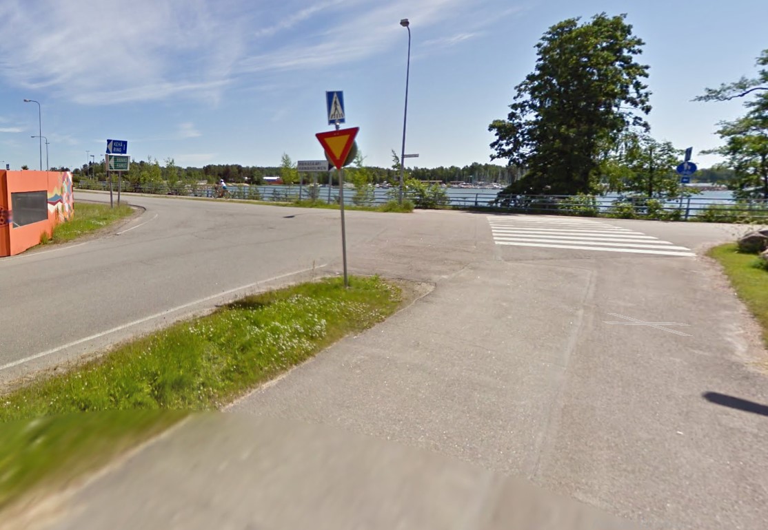

Tuohon Espoolaisten baanalle .. voisi kyllä vähän oikoakin väylää. Vai meneeköhän se "baana" Länsiväylän pohjoispuolta? Moni ei varmaan tajua olevansa väistämisvelvollinen tässä
https://pic.useful.fi/sOc44cqQT.jpg

Katsoin tuota kohtaa Googlemaps:sta ja ei nyt oikein aukea miten tuo paikka eroaaisi tavallisesta T-risteyksestä väistämissääntöjen osalta, siis mikäli osaat risteysväistämissäännöt pyörä/auto.
Eli mikä tuossa sekoittaisi pyöräilijää taikka autoilijaa?
Siis ainakaan niin paljoa että olisi "hyvä esimerkki" ongelmallisesta risteyksestä.
No sitten jos ei tunne edes perussääntöjä, niin mikä tahansa risteys on epäselvä. Kuten itsekkin sanoit, polkupyörää koskevat liikennesäännöt eivät ole kovinkaan monimutkaisia taikka tulkinnanvaraisia, mutta jos niitä ei osaa niin... (ja kuten monasti todettu, niin nämä risteyksessä väistämissäännöt ovat vaikeita myös osalle autoilijoista.
No jos tuosta ajaa pyörällä, niin mieltää ajavansa suoraan Länärin suuntaista reittiä, mutta etuajo-oikeutettu suunta onkin tuo Hanaholmens Kulturcentrum för Sverige och Finland vievä päättyvä katu. Eli kaikki perusteet olisi muuttaa väistämisvelvollisuudet ja geometria siten, että pyöräliikenne olisi etuajo-oikeutettu, koska sellaiseksi sen moni voi psykologisesti mieltää.
Nyt katsot hommaa liikaa pyöräilijän näkökulmasta, tuo(kin) risteysalue suunnitellaan kokonaisuutena.
Eli nyt jos palataan tuonne tieliikennelakiin, niin sen mukainen väistämisjärjestyshän nyt ilmeisesti on palstalaisille suht selkeä, polkupyörä väistää suojatiellä suoraan ajavaa autoa ja kääntyvä auto väistää suojatietä ylittävää polkupyöräilijää mikäli liikennemerkit eivät muuta osoita. Tässä ei pitäisi olla mitään ihmellistä ja näin lainlaatijat ovat asian parhaimmaksi katsoneet että se olisi (asiasta voi olla montaa mieltä onko laki hyvä vaiko huono, mutta se on tämän hetken voimassaoleva lainsäädäntö) lainsäädännön pääsääntö.
No, nyt kun tuo risteys alue on yksi kokonaisuus jossa kolmioiden oleminen/olemattomuus vaikuttaa koko risteyksen väistämissääntöihin, niin nyt pitää tajuta että noilla väistämisvelvollisuuden muuttavilla/osoittavilla kolmioilla ei lähdetä tarkoituksellisesti muuttamaan tuota perussääntöä (eli pyörä väistää suoraan ajavaa autoa ja kääntyvä auto väistää pyöräilijää) mikäli se muuttaa risteyksen muuta väistämiskuvioita toiseksi kuin tienpitäjä katsoo sen olevan paras (siis risteyksen kokonaisuuden, ei vain pyöräilijän kannalta). Tähän tienpitäjän arvioon eri liikennemuotojen väistämisvelvollisuuksien "parhaimmuudesta" vaikuttaa monet eri asiat, mutta nyt tuo esittämäsi asia kääntäisi tuon risteyksen väistämisvolvollisuuden juurikin päinvastaiseksi kuin se nyt on.
Ja koska tuossa risteysalueella on ajoradoille vain kaksi olemassaolevaa tarkoitusta, joko mennä Hanasaaren liitäntäpysäköintiin taikka sitten Kokoushotelli Hanasaareen (nämä tämän alueen ajoradat johtavat länsiväylältä vain näihin kahteen kohteeseen, eivät mihinkään muualle) ja tienpitäjä on tässä tilanteessa katsonut että tuo Hotelli Hanasaaren suunta tuossa risteysalueella on se "pääsuunta". toisaalta yhtä hyvin tuo risteys voisi olla myöskin hyvin tasa-arvoisena risteyksenä hyvin toimiva, mutta tämän hetkisen tilanteen täysin päinvastaiseksi kääntämiseen en oikein kaksi perusteita.
Jos automääriä miettii, niin kuvasta laskettuna Hanasaaren liitäntäpysäköintiin mahtuu noin 80autoa ja tuonne Hotelli Hanasaareen johtavalla väylällä+pysäköintialueella on paikat noin tupalmäärälle autoja, joten siinäkin mielessä tuo nykyinen väistämisvelvollisuus on aivan perusteltu.
Mikäli tienpitäjä katsoisi että tuossa olisi esimerkiksi erityisen runsas polkupyörämäärä autoliikenteeseen nähden, niin silloin polupyöräilijän tienylityspaikka olisi yksi vaihtoehto, eikä muuttaa väistämisvelvollisuutta ristyksessä muuten päinvastiseksi nykyiseen nähden.
