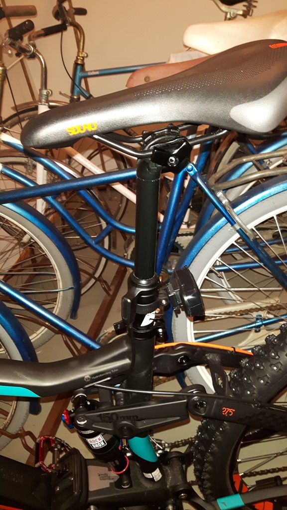

Mulla on XLC AllMtn hissitolppa niin pystyyköhän tuon pituutta lyhentämään. 120mm näyttäs olevan liikevara ja kokonais pituus 410mm.
Ongelmana se, jotta putki ei mene runkoon tarpeeksi syvälle, koska rungon satulaputkessa on mutka ja jää n. 40mm vielä putkea käyttämättä ja satula on yläasennossa n. 20-30mm liian korkealla mulle.
Eli voiskohan tuonne tolpan sisään jonkin holkin laittaa, jotta sais tuota liikematkaa lyhennettyä?
Räjäytyskuvaa en löytänyt, eikä tuota uutta kampetta uskalla avatakaan jottei silmille levii?
Kaiken lisäks tolpassa on kaukokäytön vaijeri alhaalla putken juuressa kiinni (joka onkin hyvä juttu), eikä tuolla satulan alla niinkuin XLC kotisivun tolpassa on. En ole tämmöstä tolppaa ees valmistajalta löytänyt ja 2017 mallin pyörässä tuli mukana.
Mitä itse tolppaan tulee niin hyvin on toiminut nyt pakkasilla ja -12 on kovin mitä ollut.
XLC:n katalogin ja kuvauksen perusteella tarkka malli olisi All Mtn SP-T07?
]Ei ole. Edelleenkään en ole löytänyt vastaavaa. AlySP22 näyttäs lukevan. Vaijeri tulee siis ulkopuolelta tuohon "liitos" kohtaan.
Mutta uskaltaakohan tätä avata alapäästä, että onko noissa jotain jännitystä. Näyttäs n. 5cm pätkä olevan kierteellä alhaalla.

Jos nyt vaikka kysäistään tässä ketjussa asiasta, kun aihetta liippaa...huomasin tänään, että mun fillarin hissitolppa on jääny jumiin yläasentoon. Napista painamalla ei tapahdu mitään ja nappi tuntuu ylipäätänsä vähän löysältä. Tolppa on KS Lev Integra. Onko kenelläkään muulla käynyt vastaavaa joko saman tai jonkun muun tolpan kanssa ja mitä korjaustoimenpiteitä tuolle kannattaisi tehdä?
Vaijeri lienee lipsahtanut irti. Eli tolpan kyljestä pieni punainen lätkä irti ja vaijeri kohdilleen lätkän alta.
