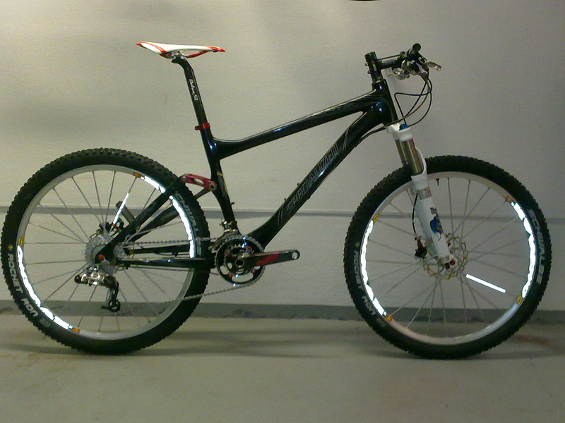

Pistetäänpä nyt tännekin meikän projektista. Eli eilen tuli tilattua runko ja keula. Seuraavaksi vähän osalistaa mitä oon suunnitellut. Runkoa lukuunottamatta taitaa tulla melkosen samanlainen kuin xtrainerin scalesta!

Kieltämättä vähän kuin omaa osalistaansa katselisi. :D Katotaan sitten lopuksi kummalla on kevyempi... Mä olen tosin joutunut vähän tinkimään hifistelystä, mm. polkimet ja pakka on XT:tä vaikka piti olla XTR:ää... Nyt on vaan päällimmäisenä ajatus, että kunhan saisi tuon joskus jollakin kokoonpanolla valmiiksi. Osat on kaikki jo hyllyssä takajarrua lukuunottamatta (sekin jo tilattu). Ai niin ja tolppa on vielä scalen oma painava, vois sen KCNC:n ehkä tilata.
Keulan sain viimein tänään asennettua, se piteli projektia pitkään paikallaan. Nyt voi hetken ripustella osia. Dura-Ace etuvaihtajan asentaminen Scalen paksuun runkoon on oma projektinsa... dremelöinti vielä vähän kesken. :rolleyes:
