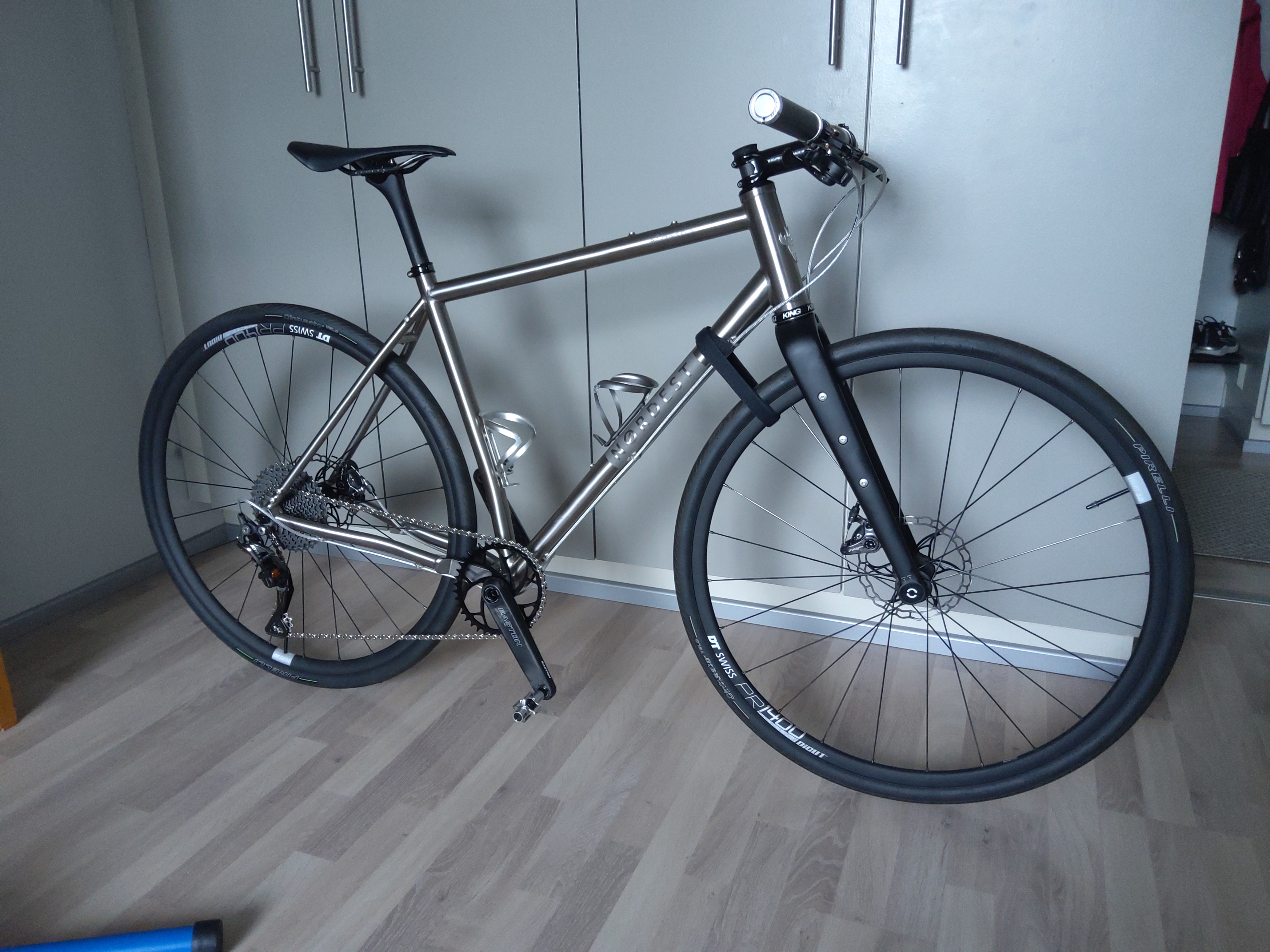

Pikku hiljaa tavoitteissa... +/- pienellä marginaalilla kahdeksan kiloa, tavallaan hyvää jos jää parannettavaa...

14grammaa keveni kun haarukan kiinnityspultit vaihtui alumiinisiin, halpa homma!

Taitaa paino mennä yli kahdeksan kilon sittenkin kun piti taipua mukavuuteen ja asentaa Reversen 32milliset Seismicin gripit.
Jarruiksi luotettavat SLC:t keveillä kahvoilla, eihän tuollaisessa kuitenkaan tarvi mitään maastotasoisia olla. Jos ensiviikolla sitten kasaan...
Ja jos painotavoitetta saavuteta niin on sitten ensi talvena mietittävää...
Tyylikkään näköinen pyörä! :cool:
No, tuollainen siitä tuli, säätöjä vaille valmis...
Siisti hybridi.
Miten tuo nyt eroaa hybrideistä? Korkea emäputki jne. kuten hybrideissäkin.
Rouheemmat renkaat alle. :)
Oikeastaan ihan sama mikä nimike on ja nykyään suurin osa nimikkeistä on markkinamiesten keksintöjä. Pyörä kuin pyörä!
Noilla renkailla pärjää tämän nurkan peltojen poluilla ja hiekkateillä, on leveimmät maantierenkaat vuosikymmeniin, kestävyys on ehkä tärkein seikka.

Miks noin pitkät venttiilit?
Pyörä ja runko on siis tosi hienot. Mutta jos siis ihan ulkonäkösyistä asiaa miettii, niin minun mielestä se paranisi jollain 40 mm nappularenkailla. Vaikka Pirellin Cinturato H tai M. ;)
Jack, oli noita sisureita ainoastaan noilla venttiileillä, vaihtuu seuraaviin kiekkoihin, kevenee varmaan pari grammaa. Seuraavaksi tod.näk. Continentalin TPU sisurit testiin.
Ohi, tuokin oli vaihtoehto mutten kokenut tarpeellisiksi. Ajetaan kausi noilla ja katsellaan sitte mutta kun ajanut samat tiet 28millisillä ongelmitta niin pärjään ja kun varmaan 60-70% kovalla alustalla niin voi olla ihan toimiva itselle.
