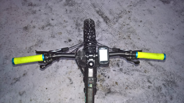

Tuon uuden sagin poistin taas samalla tavalla kuin aikaisemmin ja samalla vaihdoin tolpan vaijerivetoiseksi (BikeYoke DeHy + Sram X9 etuvaihtajan liipaisin molestoituna).
Vaijerivetoa en vielä ehtinyt pakkasella kokeilla, kun etelän talvi heitti temput ja eilen oli siinä nolla ja miinus yhden välillä, mutta todella hyvältä tuntuu tuo vivulla oleva käyttö, keveys ja ergonomia ihan eri luokkaa :)
"Miinuksena" ohjaamo näyttää vähän kummalliselta, kun ei oo tollasta vasemman puolen vipua vähään aikaan tullu katseltua :rolleyes:
http://t3mppu.kapsi.fi/wp-content/up...mo-768x432.jpg
Tästä jatketaan ajeluja ja toivottavasti tulisi pakkastakin, niin selviää miten toimiva systeemi on kyseessä.
