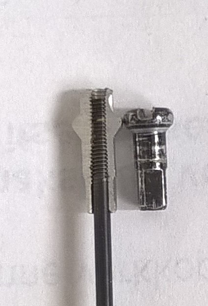

DT:n laskuri antaa Squorx-nippelille samat pinnanmitat kuin normaalilla nippelillä mutta luultavasti pari milliä pitempiä pinnoja voi huoletta käyttää koska nippelissä on kierteet ylös asti.
^Ei se liian pitkä pinna siihen tökkää, ettei nippelissä kierrettä piisaa, vaan siihen, että pinnassa kierre loppuu. Kierre on pinnassa "puristettu" eli se pinna ei mene nippeliin enää syvemmälle kun pinnan kierre on lopussa.
Jos on liian pitkät pinnat niin vähän pystyy korjaamaan lisäämällä prikat väliin (katkaisemista ja uusien kierteiden tekoa ei nykyään enää suositella).
Am Classicin nippelit vaativat 2mm pidemmät pinnat, mutta tosiaan jotkut prikat ovat olemassa mitkä ajaa saman asian. Siinä tapauksessa että on liian pitkät. Josta tulikin mieleeni, että tilaamiini Classicin pinnoihin täytynee tilata uudet nippelit kun mukana tulevat eivät sitten ehkä käykään - ei noita 1,8mm nippeleitä pahemmin ole hyllyssäni ylimääräisiä jos ne semmoisia ovat.
^^Ei lopu kierteet, pari milliä pidemmät voi laittaa huoletta. Näin siis ainakin DT-comp pinna ja squorx nippeli yhdistelmässä.
Millin pidemmät ehkä kannattaisi laittaa ihan siksikin että saattaa olla kestävämpi kun on kierrettä enemmän käytössä. Ainakin alunippelillä.
Viilasin yhden nippelin halki, siitä hyvin näkee miten pinna asettuu kun sen kiertää loppuun asti.
https://i.postimg.cc/sX4G8z5S/nippeli.jpg
Pitkän pinnan pää tulee norminippelissäkin nippelin läpi ja vähän matkaa yli, mutta ei ihan noin paljoa ainakaan niissä mitä minä olen käyttänyt.
